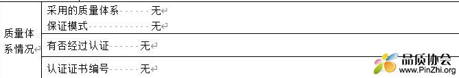

发表于 2022-5-26 09:58:33 | 显示全部楼层 |阅读模式
各位大神,在供应商评价表内,如果供应商没有质量体系文件,保障模式填什么,急急急!

 楼主| 发表于 2022-5-26 11:22:51 | 显示全部楼层
我是研发行业,供应商为生产企业
33
5413
5366
 楼主| 发表于 2022-5-26 11:24:04 | 显示全部楼层
保障模式写为“工艺设施齐全、供货能力及时、质量管理可靠、生产产品符合要求”,可以么
