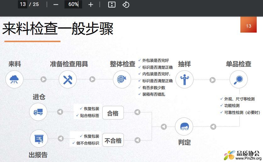

来料检查一般步骤
来料检查一般步骤
