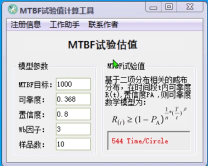

模型来源:GB/T28046 (车规级)
已知在时间段t内可靠度R(t),置信度PA,利用寿命试验数据,基于Weibull分布方程,可以快速求解零失效或第一次失效前所需的试验值(持续时间或循环次数),是车规标准中推荐的计算方法。
基于Weibull分布的车规级产品MTBF预计模型
