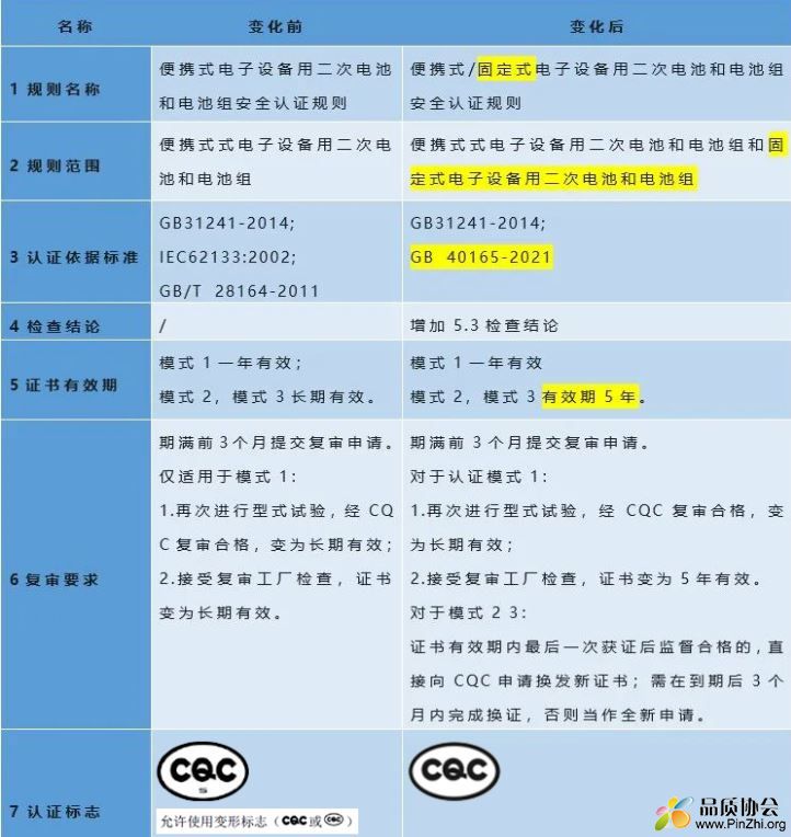

2022年4月27日, 中国质量认证中心发布《CQC11-464112-2015 便携式/固定式电子设备用二次电池和电池组安全认证规则》修订版本规则。
※ 修订版的变化主要为:
1. 增加了便携式产品用锂电池之外的固定式设备电池的锂电池认证标准;
2. 修改证书有效期为5年有效;
3. 修改认证标志。
※ 修订前后对比如下:
便携式 固定式电子设备用二次电池和电池组安全认证规则修订
