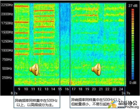

近些日子接触几例传动过程产生异响,这种异均为小模数齿轮、蜗杆、丝杆;调查发现,这类产品异响普遍存在,比例上有大有小。对此,专业进行了调研与分析,经过一年多来的测量与数据对比分析,潜在因素较多;对标理论说法是啮合不平稳、重复性不好,可分为啮入、运转、啮出三部分,卡顿出现在啮入、啮出较多,异响往往发生在运转。从参与啮合角色来说,传动零件与被传动零件在运转过程的啮合面大小及啮合面变化和啮合时中心距变化。如果是啮合面大小不合适或啮合面变化大,可以从传动零件齿形上找问题,因专业性太强,具体不在此细说。如果是啮合中心距变化大,可考虑零件跳动或偏心。如果有从事传动研究或产生齿轮相关的同行人士,欢迎讨论,一起研究学习。
异响频率
异响频率
