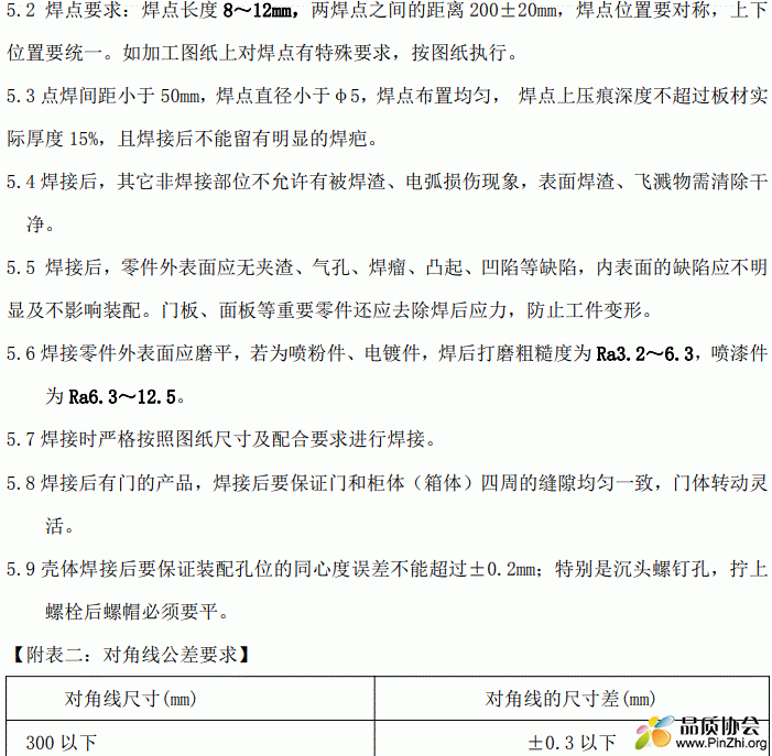

1. 目的
规范钣金结构件的检验标准,以使各过程的产品质量得以控制。
2. 适用范围
本标准适用于各种钣金结构件的检验,图纸和技术文件并同使用。当有冲突时,以技术规范和客户要求为准。
3. 引用标准
本标准的尺寸未注单位皆为 mm,未注公差按以下国标 IT13 级执行.
GB/T1800.3-1998 极限与配合 标准公差和基本偏差数值表
GB/T1800.4 -1998 极限与配合 标准公差等级和孔、轴的极限偏差表
GB/1804-2000 一般公差 未注公差的线性和角度尺寸的公差
未注形位公差按 GB/T1184 –1996 形状和位置公差未注公差值执行。
焊接检验规范
焊接检验规范
CC-QW-ZL-16-1 焊接检验规范.pdf
