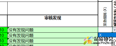

VDA6.3检查表填写问题

如果不是10分,紧急措施要选吗?这个选X是什么意思?

发表于 2022-6-14 17:24:10 | 显示全部楼层
要是你发现不符合,然后比较严重的(自己判定),可以要求立马现场紧急整改,一般不太会写这个

发表于 2022-6-14 17:41:45 | 显示全部楼层
“X”表示“是”、“有”的意思,评分和是否采取紧急措施没有直接对应关系;
是否采取紧急措施取决于审核期间或短时间内,不符合造成的问题是否在持续不断的扩大,或者有不符合造成的问题严重程度来决定,是需要立马做的事;常见的紧急措施包括:停线、返工、挑选、召回、返修等;
