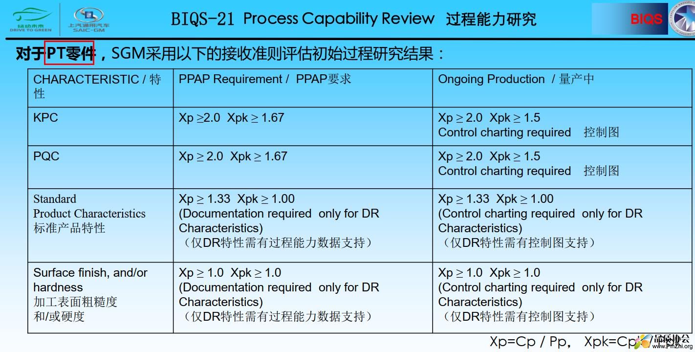

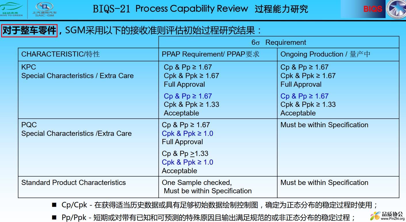

BIQS-21过程能力研究有关于PT零件、整车零件的不同的过程能力要求(见下图),请问什么是PT零件(在网上没有查到)?它与整车零件有什么区别?
谢谢!
国内过程能力指数阈值为1.33,为什么GM、SGM过程能力指数1.0也可做为可接受过程?哪个更科学、更纸上谈兵?  发表于 2022-6-22 10:35

发表于 2022-6-21 20:12:55 | 显示全部楼层
发动机、动力总成的,如果不供这种零件没必要去研究,当成一个“东西”即可

发表于 2022-6-22 08:17:58 | 显示全部楼层
应该是动力总成相关零件吧
