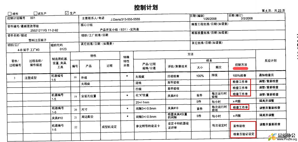

APQP附件CP(后面的,见图中的红线)中控制方法有:100%检查、首件验收、检查工作单、检查员验证设定(见图1)。
PFMEA是CP的输入,对应的PFMEA中探测控制是CP的评估/测量技术、样本大小和频次的输入,而PFMEA中预防控制是CP的控制方法的输入,所以CP的控制方法应是如何确保此工序产品/过程特殊特殊要求如何实现的方法,如:防错、SPC等,而不是100%检查、首件验收,这些仅是探测控制,而检查工作单不知为何要放入控制方法,是否为:上一层对下一层工作的检查。但也不应该放在这里啊。
请指教!
谢谢!

检查表单是控制方法的结果,已体现了具体的作业指导内容,总不能写大堆具体怎么操作、动作、姿势上去,而且要的是结果,按作业内容做也可能错,结果最重要

发表于 2022-6-22 08:49:50 | 显示全部楼层
Jn4071 发表于 2022-6-22 08:20
这个不是这么写的,要写100%检查、停线等,反应计划写通知某工序负责人,进行停线检修或者在线检修等 ...
这些是指最后一项的反应计画,属于事后的管理,控制方法是指该项过程操作要怎么进行控制。
使用(但不限于)SPC、检验、计数数据、防错(自动/非自动)和抽样计画等来对操作进行控制。

根据APQP手册里面解释的 控制方方法:对于一个有效控制计划,这是一个至关重要的因素。这一栏包含了对操作将怎样进行控制的简要描述,必要时包括程序编号。所用的控制应是基于对过程的有效分析。控制方法取决于过程类型可以使用(但不限于)统计过程控制、检验、计数型数据、防错(自动/非自动)和抽样计划等来对操作进行控制。控制计划的描述应该反映在制造过程中实施的策划和战略。如果使用复杂的控制程序,该计划中将引用程序文件的特定的识别名称和/或编号对于典型过程的控制参见示例为了达到过程控制的有效性,应该不断评价控制方法。例如,如出现过程或过程能力的重大变化,就应该对控制方法进行评价

发表于 2022-6-22 07:50:53 | 显示全部楼层
控制方法,是填如何进行过程的管控,检查工作单这种填写方式如果细化的话,应该写成:进行XX检查,将检查结果记录在《XX检查工作单》,一般情况下就简化写了,直接写检查单的名字了。另外,首末件检验这种,可以理解为是一种探测方式,换一个角度看也是实实在在正在实施的管控措置之一,所以写到CP里面没有问题。

发表于 2022-6-22 08:20:05 | 显示全部楼层
