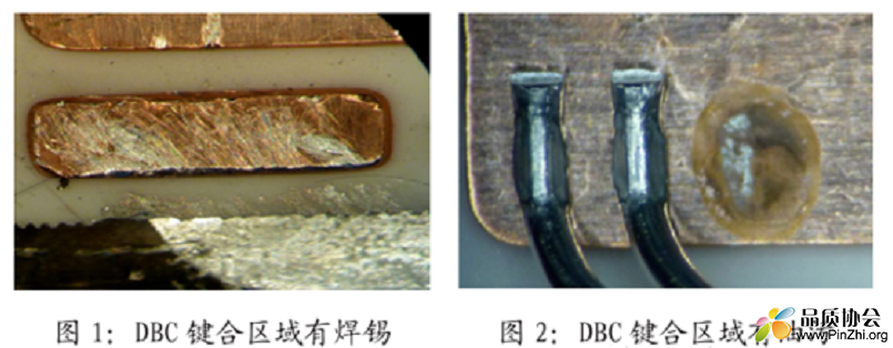

2.1 键合区域表面有污染或氧化
DBC 表面的污染和破坏,如图 1,焊锡铺展到键合区域,铝线无法键合,就算是能够键合上,键合强度也很低。如图 2,键合区域表面有油污,铝线无法键合,出现跳点。

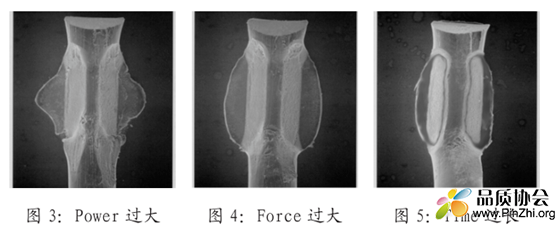

2.2.1 超声功率与键合压力
键合功率影响劈刀水平方向震动的频率和幅度,当键合压力和键合时间一定时,功率越小,劈刀的振幅越小。为键合提供的能量也小,键合质量不够好,如果功率过大,铝线会损失,影响键合质量,功率也是一个逐渐增加的一个量。
理想的键合压力应该使劈刀的横向振动最大限度的传递到界面,当功率及键合时间一定时,压力过小,铝线与界面之间摩擦不够,表面氧化层难以去除,并且塑性形变也不够,焊接不牢,有时还会造成劈刀与铝线的粘连,造成刀脏的快。如果压力过大,铝丝形变大,铝线受损,造成键合质量不高,这里特别要注意爬坡时间。
压力的施加是一个逐渐增加的一个过程,随着压力的增加,铝线与接触面之间逐渐紧密,更多的氧化层被去除,随着压力继续升高,能量能更好的在铝线及接触面见传递,键合质量上升,但当压力超过最佳点时,过大的能量传递会造成键合点裂纹或者是抗疲劳程度降低。
超声功率对键合质量和外观影响最大,因为它对键合的变形起主导作用。过小的功率会导致过窄、未成形的键合或尾丝翘起;过大的功率导致根部断裂、键合塌陷或焊盘破裂。研究发现超声波的水平振动是导致焊盘破裂的最大原因。超声功率和键合力是相互关联的参数。增大超声功率通常需要增大键合力使超声能量通过键合工具更多的传递到键合点处,但过大的键合力会阻碍键合工具的运动,抑制超声能量的传导,导致污染物和氧化物被推到了键合区域的中心,形成中心未键合区域。
图 3 和图 4 是由于键合参数 Power 和 Force 过大引起的键合不良。
2.2.2 键合时间
键合时间也是决定能量的一个重要参数,在功率和压力一定的情况下,如果键合时间长,引起过分的摩擦,键合不牢,而且过多能量集中在铝线上,造成铝线本身受损;如果时间过短,提供的能量不够,键合点当然就不够牢固。
短的键合时间条件下主要键合失效形式为剥离和无粘连,主要是由于键合界面原子扩散不够;大超声功率长键合时间条件下的键合失效形式多为根切,表明键合界面原子扩散虽然足够,但是长时间的超声振动会导致粗铝线产生疲劳断裂,形成过键合。一般来说,键合时间越长,引线吸收的能量越多,键合点的直径就越大,界面强度增加而颈部强度降低。但是过长的时间,会使键合点尺寸过大,超出焊盘边界并且导致空洞生成概率增大,温度升高会使颈部区域发生再结晶,导致颈部强度降低,增大了颈部断裂的可能。
图 5 是由于键合参数 Time 过长引起的键合不良。
综上,目测法可以在显微镜下进行,观察键合点是否完全键合、颈部是否断裂、根部是否脱落。效果良好的键合点的形状,W表示键合点宽度,L 表示键合点长度,D 表示线径。一般情况下,1.2D≤W≤3.0D ,1.5D≤L≤5.0D ;否则,应该检查键合功率是否合适。

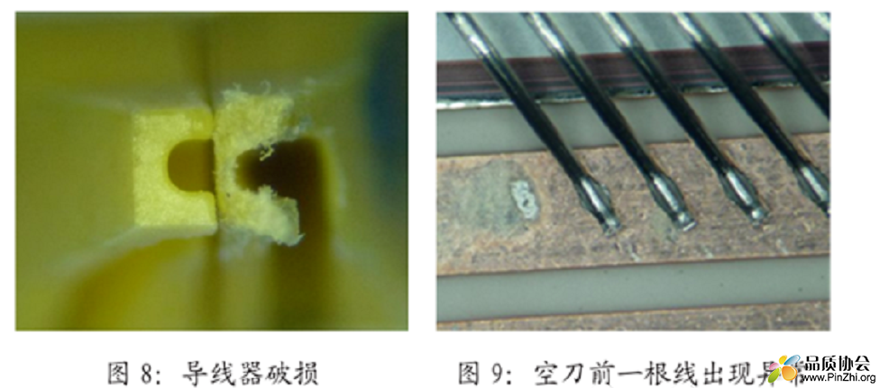

2.4 键合空刀导致芯片键合失效及失效分析
键合过程中,如果空刀发生在 IGBT 或者 FRD 等芯片上,就会导致芯片击穿损坏,整个模块就报废,所以尽量要避免空刀的出现,这样就要分析产生空刀的原因。
失效原因 1:如图 8,导向器破损严重时,劈刀与导向器凹槽距离变大,线头易从劈刀口脱出,导致空刀。
失效原因 2:如图 9,当键合点下有异物时,键合点非常不牢,在退刀将线拉断过程中点会脱落,在脱落过程中焊点与扯断方向不再平行,使线头跑出劈刀槽,造成空刀。异物包含:助焊剂、锡膏、DBC 氧化物及其他不明异物。
失效原因 3:人为因素,在补线过程中,对前一根线的最后一个点进行 bond 后,忘记将线头扯出,而下一根补线产品需重新打线时会造成空刀。另外,线尾过长,导致扯线距离变小,造成下一个点的空刀。
在补线过程中或者在选择剩余键合线的过程中,选中了已经键合的线,相当于在原有的铝线上重新键合一根铝线,这样子上面的铝线就会被完全切断,这样劈刀下面就不会有线头,下一根线就会空刀,造成键合失效。
在切线时,切线位置的后方有铝线,距离太近,切完线后没有线头,键合下一根线的时候就会空刀,造成失效。
失效原因 4:设备因素,切深不稳定,导致有的线被直接切断,下一个键合线第一点便会空刀。刀头旋转过快,当旋转角度过大时线头易被甩出,使键合点歪斜甚至空刀,通过调节旋转加速度可解决,但会降低生产速度,因此在编程中尽量避免旋转角度过大的点出现,使其小于 180 是安全的。角度自动优化,机器会对角度进行优化,程序运行多次是正常的,可是会出现突然旋转 360 的现象,也会导致空刀,此原因导致的空刀极少。
失效原因5:键合铝线因素,铝线即将使用完毕,线紧造成空刀。铝线打结,线紧空刀。喂线器灵敏度降低,线紧空刀。
失效原因 6:程序原因,自动键合时 PR 寻找错误,错误的原因基本是找到了锡膏或助焊剂。另外,就是补线时 PR 寻找错误,因为原产品上已经有了键合线,寻找 PR 时会寻找错误,这种情况修改 PR 都可以解决。
