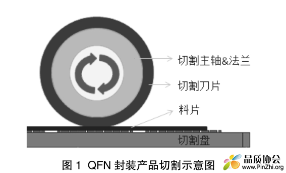

1.1 真空吸附切割原理
通常,微电子 QFN 封装产品后道生产流程如下:
塑封→电镀→打印→切割→包装测试→出货;
其中,QFN 封装真空吸附切割原理:如图 1 所示,首先,料片通过设备真空吸附于切割盘表面,切割刀片安装于切割主轴端部的法兰上,刀片通过切割主轴的高速旋转产生切削力。而后,吸附于切割盘上的料片根据产品布局设计,与高速旋转的刀片进行相对水平切割移动,QFN 整体料片最终分离为单颗的集成封装电路。

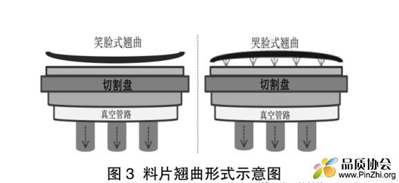

2 料片翘曲的影响

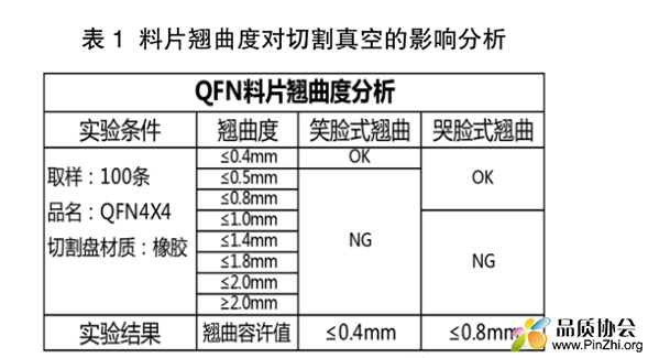

料片翘曲是影响切割真空失效的关键因素,切割工步控制料片翘曲度至关重要。由于引线框架、树脂材料、芯片大小、厚度、塑封工艺条件等综合因素的影响,QFN 封装料片在切割分离成单颗产品前存在翘曲的物理现象。如图 3 所示,参照切割真空吸附面来看,料片翘曲分为笑脸式和哭脸式两种形式。
根据实验数据得知,见表 1:①在切割过程中料片翘曲度超出切割盘真空容许范围,则会产生真空失效。翘曲度需要控制在一定的容许范围内,切割真空才能稳定,理论上产品翘曲度越小,切割真空失效的机率越小。②通过数据对比,哭脸式翘曲的容许范围大,有利于料片翘曲度的控制和切割真空的改善。
同时,在切割工步中,除前工序优化材料、改善工艺流程外,切割本工步还可以定制设计整形夹具,来改善料片的翘曲度。通过辅助应用整形夹具,将翘曲度超规范的料片定形到容许范围,以满足切割时真空吸附要求。见表 2 显示,为弧度整形夹具设计的DOE 实验分析。
从表 2 实验数据得知,一是根据料片结构特性定制设计并应用弧度整形夹具,能够改善料片翘曲度对切割真空的影响。二是合理的弧度和台阶设计,能够提升整形夹具的整形合格率。

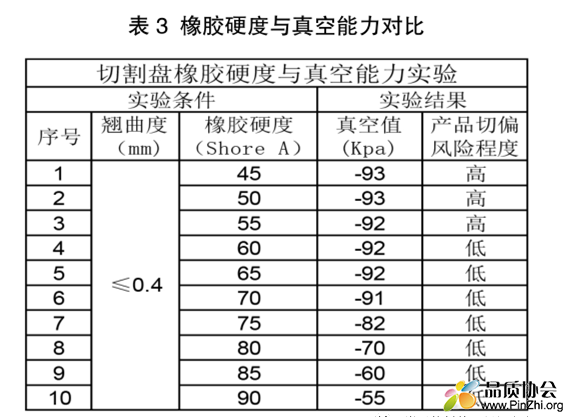

3.2 橡胶切割盘的硬度设计
橡胶切割盘通常采用丁腈橡胶等材质,通过橡胶弹性形变能力来更好地容错料片翘曲度,以提升产品切割中的真空吸附能力和稳定性。橡胶硬度是一个关键控制点。其控制的根本要素是橡胶硬度与切割真空能力之间的关系处理,这从表 3 和图 4 实验数据可见。
如表 3,橡胶硬度实验数据所示,橡胶硬度越软,产品的真空吸附能力越强。在生产应用中往往需要考虑到如产品切割偏移风险、刀片崩刀、以及越软的橡胶使用寿命越短等因素,橡胶硬度的选用需要结合产品结构的不同,并根据实际验证数据来确定。
又如图 4,真空实验曲线所示,提升 QFN 封装产品切割的真空稳定性及产品品质良率,切割盘使用的橡胶硬度值控制在 60~75 Shore A 区间最为合理。

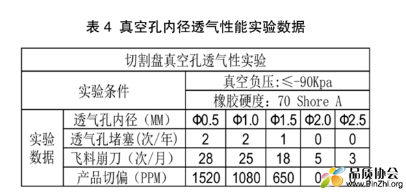

3.3 切割盘的透气性设计
切割盘的透气性能是设备真空能够有效传递到产品吸附面的一个重要技术指标。提升切割盘透气性能,能够减少设备真空负压传递的效率损失,减少真空故障报警、产品切偏、崩刀等不良问题。
其中,真空透气孔的孔径是切割盘透气性能控制的重要技术点,理论上真空透气孔径越大真空吸力越好。所以,在管控上需要减少透气孔的堵塞,在设计上尽可能使真空供给端到作用点终端的真空流量值相等。如表 4 所示,切割盘真空孔透气性实验,通过透气孔内径、堵塞的频次、飞料崩刀、产品切偏等方面来进行数据跟踪对比。
通过实验数据得知,透气孔径设计过小,则会增加真空孔堵塞的频次,飞料崩刀的异常比例也相应增多。真空孔径越小,产品切偏的质量异常率越高,真空吸附力越不稳定。
综上实验表明:真空孔径设计越大,切割盘的透气性能越好,真空吸附能力越强。

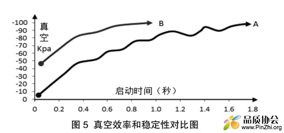

3.4 切割盘的储气设计
根据产品结构特点,在设备真空系统的供给端、传送管道、真空终端切割盘等部件的相应位置定制设计储气装置,能够有效地提升切割真空的储气能力。从而增强切割真空的供给效率,提升产品切割真空的吸附能力和真空稳定性。
3.4.1 真空供给端的储气罐设计
如图 5 所示,真空系统供给端采用储气罐设计的效率对比。从中看出:①曲线 A 数据为真空系统供给端未采用储气罐设计,真空值从低压缓慢提升到高压,启动时间长,真空值波动大,应用不稳定,效率低。②曲线 B 数据为真空系统供给端增设储气罐设计,真空负压可以通过储气罐进行暂存,切割盘吸取产品时,储气罐存储的负压瞬时通过真空管道到达上限负压值,启动时间短,真空波动小,应用稳定,效率高。从对比结果得知,真空系统增设储气设计,能够提升真空供给的效率,减少切割真空失效。

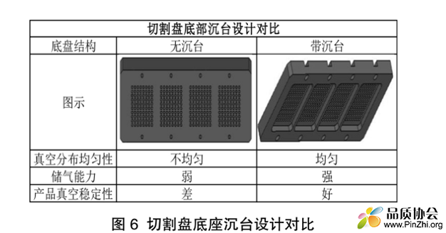

3.4.2 切割盘底座设计
根据产品结构特点,在真空系统终端切割盘的底座上设计带有分流功能的储气沉台,能够提升切割真空的稳定性。如图 6,与底部无沉台的设计相比,切割盘底部设计沉台能够将真空负压值均匀地分流到每一个独立腔体,真空分布均匀性、储气能力和产品真空稳定性能方面提升明显。

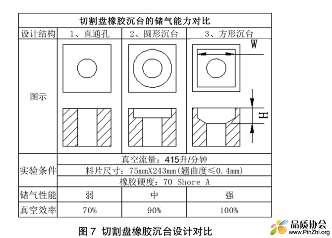

3.4.3 切割盘橡胶沉台设计
如图 7 所示,切割盘橡胶的有效吸附区域采用不同的沉台设计,其真空稳定性明显不同。具体如:
1、采用直接通孔的设计,真空吸力集中在孔径区域,真空稳定性能较差。
2、采用圆形孔沉台的设计,增加真空吸力区域,真空稳定性明显提升。
3、采用方形孔沉台的设计,相对于方形结构的QFN 封装产品,它最大化地增加了真空吸附面积,真空吸力提升更加明显。
通过对比验证,采用方形孔沉台结构设计的切割盘,能够有效提升 QFN 封装切割的真空稳定性。
