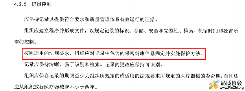

ISO 13485标准4.2.5记录控制章节有如下规定(见图1):按照适用的法规要求,组织应对记录中包含的保密健康信息规定并实施保护方法。
请问如何理解此处的“应对记录中包含的保密健康信息规定”?制定商仅是对医疗器械进行设计、制造、包装、储存、交付,使用仅是医院和(或)患者涉及到的过程,组织在设计、制造、包装、储存、交付过程中应该涉及不到相关的健康信息,所以也谈不上保密。
标准如此规定,应有它的道理。请指教!
谢谢!

主要包括如下:1.本公司在生产医疗器械时,有些是需要有健康要求的,需保密2.医疗器械临床评价资料中有可能会涉及相关人员的健康信息3.有些大型医疗器械返厂维修时,里面可能会存有一些人员的健康信息

你说的3)可以是。但1)2)又有那些健康信息呢?
