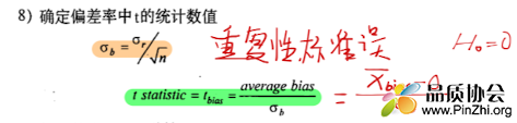

请教下大佬:
1.原文:9) 如果符合以下两种情况,那么偏差率就可在
红字为个人笔记

不知道为啥发帖没显示出来,补充下
请教下大佬:
1.原文:9) 如果符合以下两种情况,那么偏差率就可在α程度被接受(统计意义上0):P值相对于 t bias 是小于α
这里在minitab"量具线性和偏倚研究"中实际使用,原假设H0=偏倚为0,P值应该是>0.05(默认α)才不拒绝原假设吧,原文里“P值相对于 t bias 是小于α的”这句该怎么理解呢?
2. 8)中对t统计量=bias平均值/(σr/根号n) 但按文中是σr是测量值的标准差,为什么不是bias的标准差
512
6646
6130
发表于 2022-6-25 10:40:49 | 显示全部楼层
P>α,接受H0,不显著
