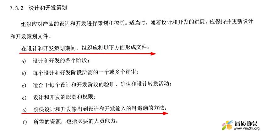

ISO13485标准7.3.2条款中有如下一句(见下图):
在设计和开发策划期间,组织应将以下方面形成文件:e) 确保设计和开发输出到设计和开发输入的可追溯性方法。
请问:1)如何确保设计和开发输出到设计和开发输入的可追溯性?2)又如何将这种方法在计和开发策划期间形成文件。
请指教!
谢谢!

个人理解:每一个输出,需要有对应的输入,每一个输入,需要有对应的输出,一个输入可以由多个输出,一个输出也可以对应多个输入;
理解得很到位,但还需要有一个矩阵表来实现设计输满足输入要求的追溯。  发表于 2022-12-12 14:53
