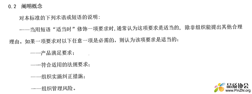

标准IS013485条款0.2阐明术语“适当时”的说明为(见下图):当用短语“适当时”修饰一项要求时,通常认为这项要求是适当的,除非组织能提出其他合理理由。如果一项要求对以下任意一项是必需的,则认为该项要求是适当的:
——产品满足要求;
——符合适用的法规要求;
——组织实施纠正措施;
——组织管理风险。
根据标准以上对术语“适当时”的说明,我认为标准任何一项要求都符合“适当时”的条件。那IS013485标准就没有必要使用“适当时”这一术语,直接删除,为何要多此一举呢?
请各位发表高见!
谢谢!

多理解啊,适当时就是你可以删减,并说必要的理由;但是关于——产品满足要求;
            ——符合适用的法规要求;
            ——组织实施纠正措施;
            ——组织管理风险。这四个内容的,你就不能删减。
