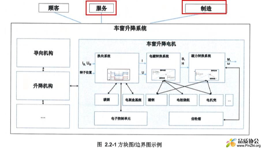

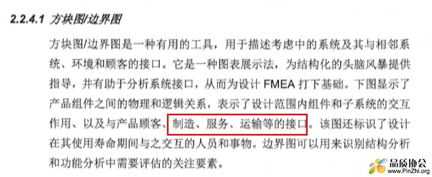

DFMEA2.2.4.1条款中阐述(见图1):方块图/边界图显示了产品组件之间的物理和逻辑关系,表示了设计范围内组件和子系统的交互作用、以及与产品顾客、制造、服务、运输等的接口。以车窗升降系统为例,其方块图/边界图见图2。
因顾客要操作车窗升降系统,DFMEA就要对操作便利性等进行分析,所以方块图/边界图有顾客好理解。车窗升降系统是制造出来的,而且制造对它的功能、性能影响巨大,但那是PFMEA分析的范围啊?还有“服务、运输”,更不好理解。

感觉理解的方向有一点偏了;
先理解“接口”,在这里可以理解出,产品设计出来以后,接下来会去干嘛?顾客拿去使用、去制造/服务、要被运输等;
方框图/边界图更多的使用时为DFMEA前的头脑风暴分析做指导;所以这里表达是需要考虑相关的接口因素所带来的限制/要求。如:客户要求安装简单方便快捷,制造要求零件类型少,工艺难度低,成本投入低;运输要求经得起一般搬运、汽运带来的振动等。
