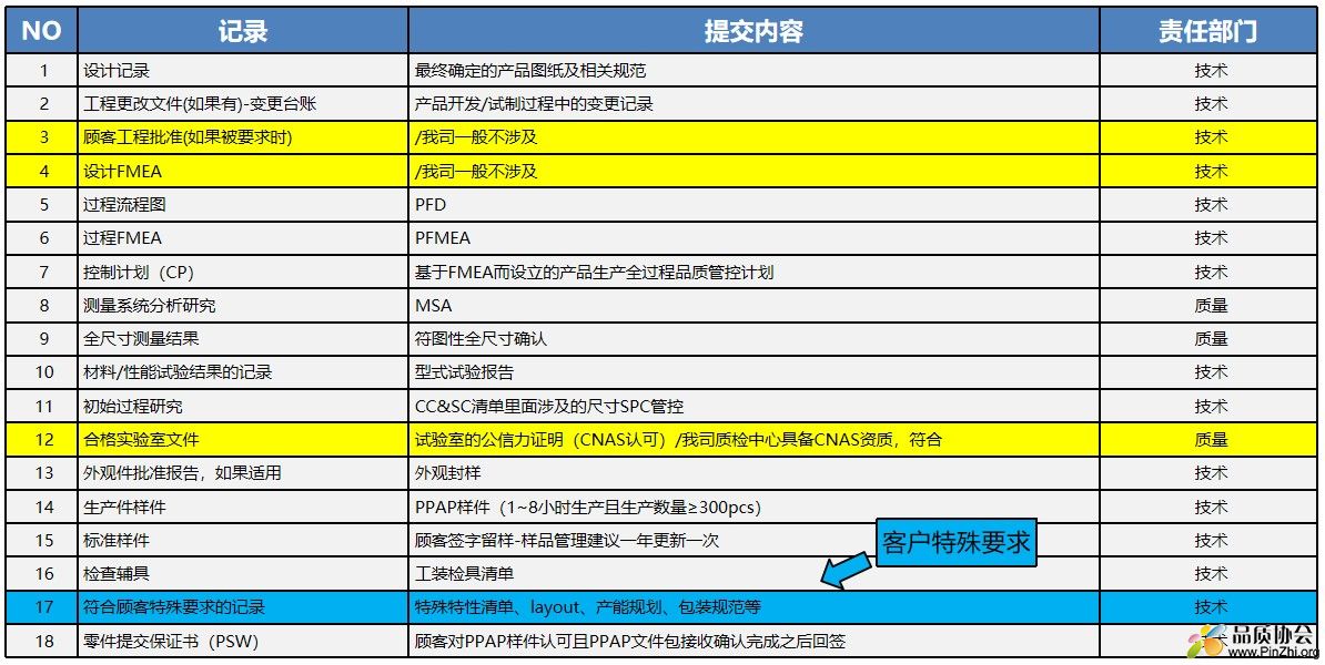

请问,各位大佬,新品项目阶段的PPAP小组需要包含哪些部门,各部门的职责是怎么区分的呢
根据需要输出的文档清单,对照内部各部门职责进行分配。 必要时,需要高层领导进行裁决。  发表于 2022-7-1 10:28

PPAP小组?
你是想说APQP小组吧?
PPAP是生产件批准,你提交给客人的;

新品开发生产过程中所有涉及的部门

前期大多是研发、品质的,不过生产、工程等也是需要参与的,因为涉及到产线布置、设备选型等,所以APQP小组在我经历的几家公司中基本都是所有部门的Leader组成的团队,当然如果队伍庞大,人员能力强的时候,也可以是各个部门的工程师组成
