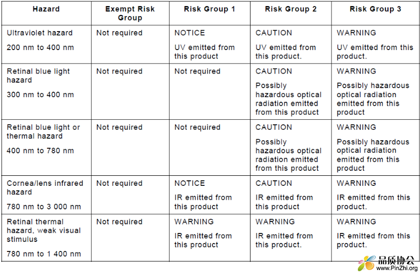

植物灯光生物安全的不同风险级别要求是什么?
植物照明灯波长一般应该是在280 nm to 1400 nm,按IEC 62471 测光生物危害,UL8800只接受Risk group 0, Risk group 1和Risk group 2,不接受超过Risk group 2的光生物危害级别, 并且产品需根据测试结果增加相应的标签。
植物灯光生物安全的不同风险级别
植物灯光生物安全的不同风险级别
