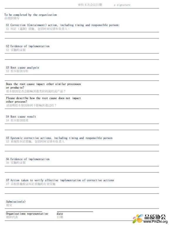

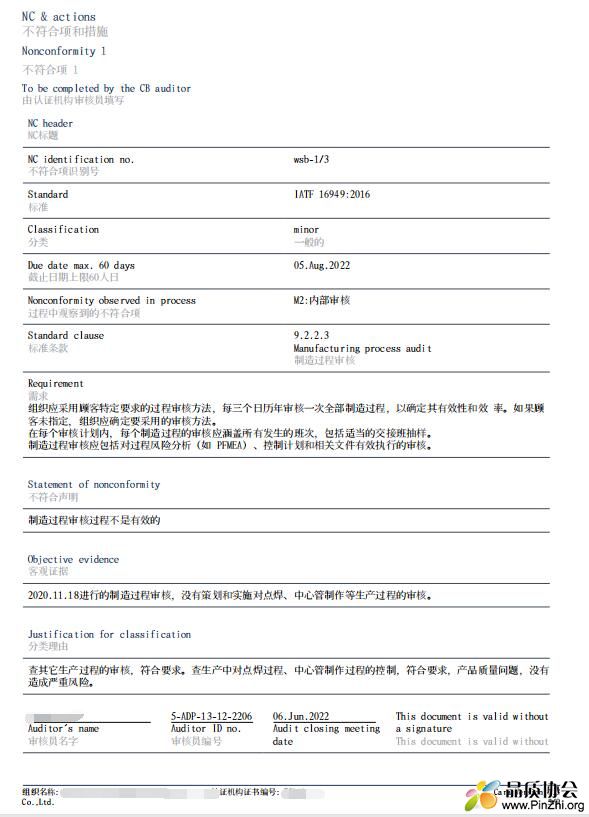

这个不符合项整改怎么填?
求大神赐教[email protected]

不符合项的处理套路:1.有规定,没执行,就是缺乏监督检查。2.没有规定,就是没有策划。3.有规定,工人不知道,就是没有培训考核到位。为了关闭IATF16949的不符合,就按这几个套路来整改。

总结起来就是,工人知不知道要求?文件有没有规定?规定有没有人监督检查?为了关闭而关闭就是这么个套路模板。

过程审核策划的范围、目的和准则是否清晰完善,可操作性怎么样?遗漏了两个地点是否在考虑范围时没有识别进来?还是人员对规定的理解不清晰?

大神!
表格是不是就是整改计划了?
