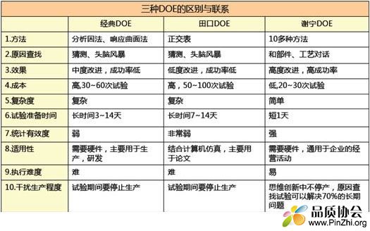

wang_0917參加了一次謝寧DOE培訓,這個號稱世界级质量管理工具,非常不錯,裡面的10種工具非常實用,
经典DOE, 田口DOE, 谢宁DOE三种DOE方法的比较
涉及方法、原因查找、效果、成本、复杂度、试验准备时间、统计有效度、适应性、执行难度、干扰生产程度比较。欢迎一起交流一下!

我还是比较喜欢田口DOE,相对我这个笨的人 简单好用些。
