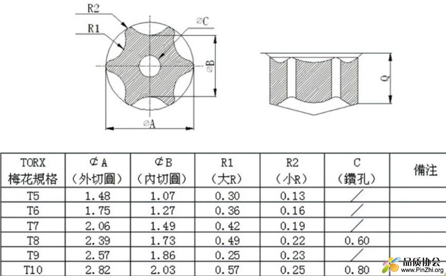

防拆螺絲的國家標準是否可以共享下

发表于 2022-7-18 16:54:51 | 显示全部楼层
QC T 880-2011,防拆螺栓国标。

 楼主| 发表于 2022-7-19 10:46:15 | 显示全部楼层
是否有附件的梅花內六角有頂針的防拆卸螺絲國家標準
梅花內六角有頂針的防拆卸螺絲國家標準
梅花內六角有頂針的防拆卸螺絲國家標準
