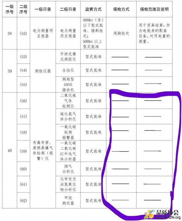

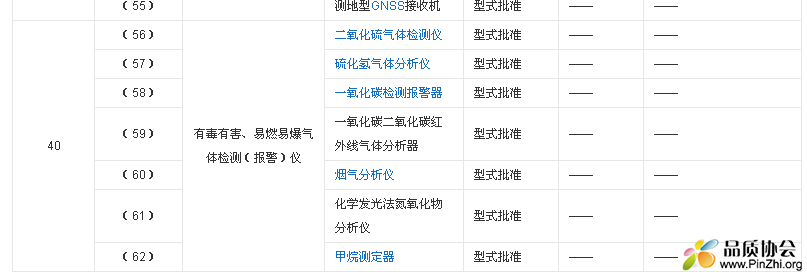

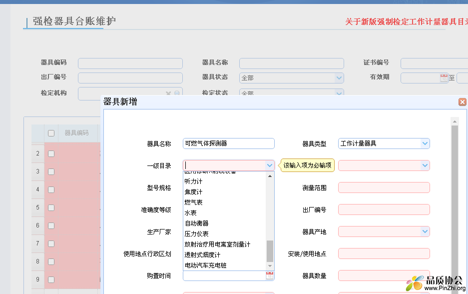

根据市场监管总局发布的《实施强制管理的计量器具目录》,可燃气体报警器也在目录当中,为什么强检器具台账维护一级目录中没有这个选项?

只需要型式批准,也就是对应的强制性认证即可。没有鉴定、校准等要求。
