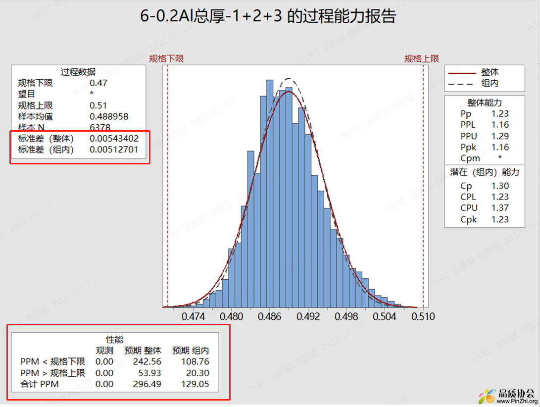

如何理解和分析CPK中的性能(整体预期,预期组内)和标准差(组内,整体)的数据?怎么理解,数据怎么看分析?
请看我付的图片,谢谢!

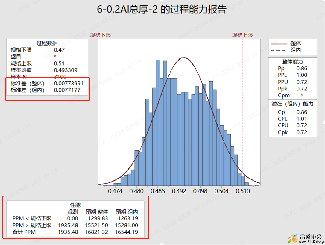

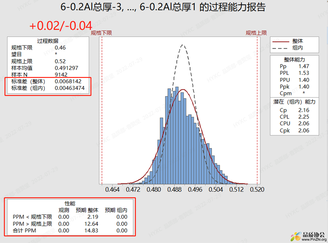

 楼主| 发表于 2022-7-29 18:07:30 | 显示全部楼层
每张图的CPK都不一样,反应的PPM值也不一样,如何分析和理解这些数据的变化?
1452
11042
9582
