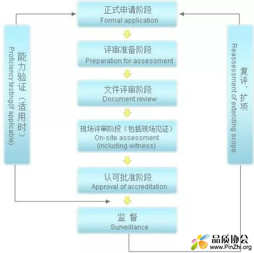

二.  扩项申请流程
一般扩项申请的流程与实验室认可初次申请基本一致,可参考如下流程图:
