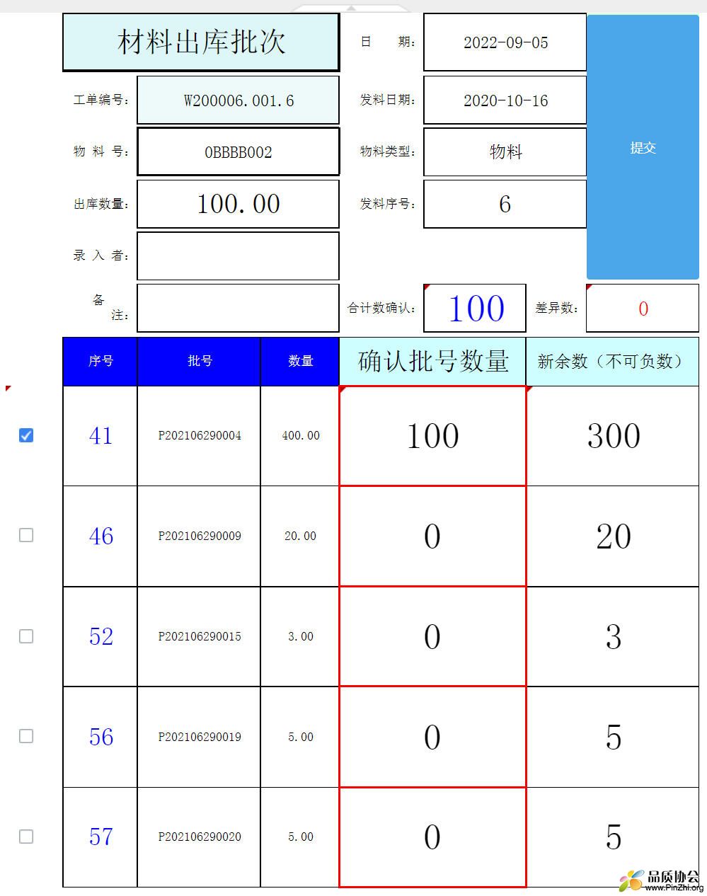

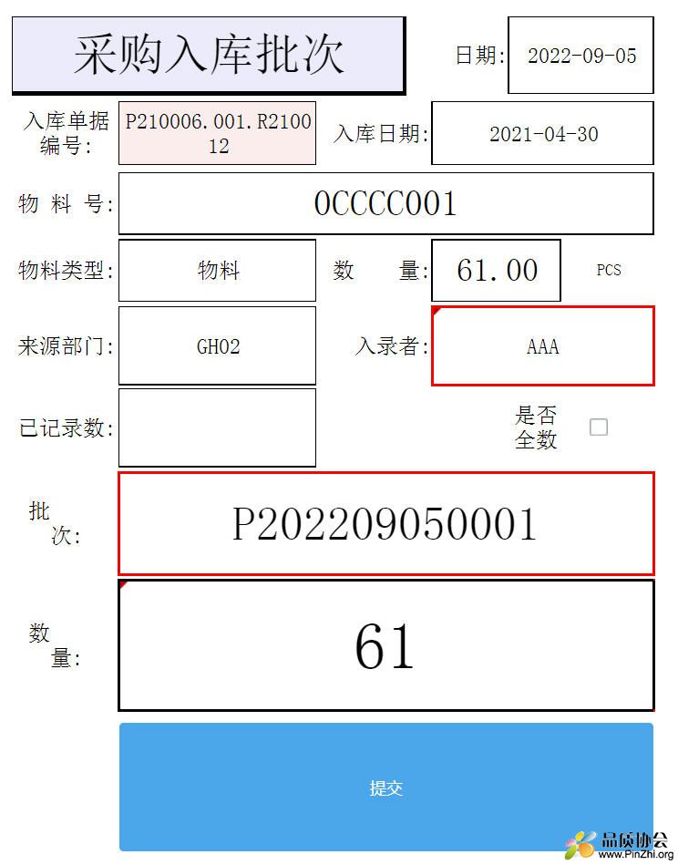

可追溯简单描述:入库时对物料执行批号+数量或序列号录入记录,出库时也对物料执行批号+数量或序列号录入记录,并且批号+数量或序列号相关联的其他单据通过系统记录。有了这些记录就可以查询或查看。另外生产上工序的追溯可以用工单(指令单)+流程卡这类信息来追溯。追溯是个复杂项目,执行记录不是问题,问题在于物料产品和批号(序列号)如何结合在一起是个大工作。关于追溯更深层说明恐怕这里一言二语地说不清楚,加好友继续探讨吧。
