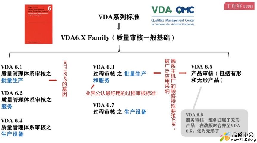

在VDA系列标准中,我们搞质量的小伙伴接触和应用比较多的,就是VDA6.X这个分支,这是与质量相关的标准。
其中,VDA6.1, 6.2, 6.4 都是与体系相关的审核标准,类似于ISO9001,IATF16949。其中VDA6.1是针对批量生产的组织的质量管理体系审核标准,VDA6.2针对的是服务性的组织,而VDA6.4针对的则是生产设备制造商。
如果学习过IATF标准课程的同学应该清楚,IATF标准是有适用范围的,它主要针对的是有制造现场的汽车零部件生产厂商,对于服务性组织如4S店,和生产设备制造商,仅适用于ISO9001标准。在这一点上,VDA的处理方式略有不同。
讲到这里,可能有同学会说,”老师,现在汽车行业通用的都是IATF标准,就算是德系主机厂的供应商,也是可以通过IATF的认证获得顾客的认可的,VDA6.1似乎很少看到啊!“
确实如此,IATF国际汽车工作小组从1996年就开始协调和制定汽车工业通用的质量管理体系要求,旨在全球统一这种标准共识。既然是协调和统一,当时主流的标准和要求就包括德系的VDA6.1,美系的QS9000,法系的EAQF和意大利的AVSQ。如果你所服务的企业在2000年前既是德国大众的供应商,同时又给通用和雪铁龙供货,那么,你的组织则需要同时做三套体系,也就是VDA6.1,QS9000和EAQF,来满足不同客户的审核要求,这为管理带来了高额的成本和极大的难度。因此,聪明的你此时就不难理解了,为什么IATF的主要成员之一就包括VDA德国汽车工业联合会,以及宝马,大众,戴姆勒,因为IATF16949标准的血液里就存在大量VDA6.1的基因。
IATF16949的第一版标准于1999年发布,因为16949的底层基础是ISO9001,所以第一版标准就冠以了ISO之名,称做ISO/TS16949。而统一标准和共识,对于全球汽车供链的管理和发展起到巨大的推进作用,这大大降低了组织管理的难度和成本,从而提高了运营效率。
好,我们花了一点时间谈VDA6.1,6.2,6.4体系审核标准,以及VDA6.1和IATF16949的一脉渊源。在VDA6.X的家族里,还有两个非常重要的成员,一个是VDA6.3,这是一个针对批量生产和服务型组织如何去做过程审核的标准;还有一个是VDA6.5,这是产品审核标准,这里的产品可以是有形产品,如硬件和流程性材料,也可以是无形产品,如软件和服务型产品。
在IATF16949:2016标准,9.2.2.3条款明确提出,公司必须开展过程审核工作;标准7.2.3、7.2.4条款中也明确提出过程审核内审员、产品审核内审员、体系内审员、第二方审核员应具备相应的能力。而在IATF16949:2016标准附录B中,更是将VDA6.3做为推荐组织采用的过程审核标准。
VDA6.3推荐组织采用的过程审核标准
VDA6.3推荐组织采用的过程审核标准
我们说,质量管理体系所追求的终极目标是为客户提供满意的产品,正所谓始于顾客要求,终于顾客满意。一个产品的问题,可以追溯到过程的问题,而过程的质量与管理体系又有着密切的关联。所以在咱们质量圈有一句老话,产品的背后是过程,过程的背后是管理体系,三者之间密不可分,环环相扣。
所谓过程审核即过程质量审核,以产品为导向,评价过程控制的有效性。其目的是为了验证影响生产过程的因素及其控制方法是否满足过程控制和工序能力的要求,及时发现存在的问题,并采取有效的纠正或预防措施进行改进和提高,确保过程质量处于稳定受控状态。
VDA 6.3过程审核标准包含审核检查表和评价标准,以及对过程审核员资格和过程审核的准备和实施要求。因为其结构和评分的严谨性,VDA6.3已经不局限于德系主机厂对供应商过程审核的要求,更是被推广应用到整个汽车供应链管理和非汽车制造领域,如航空,电子,等等,被业界公认为:最好用的过程审核标准。
此时,细心的你可能发现,”老师,还有一个VDA6.7也是过程审核“,是的,VDA6.3适用于生产和服务型组织,VDA6.7适用于生产设备的制造商,由于适用范围不同,6.7的影响力相比6.3就相去甚远了。
和VDA6.3一样,VDA6.5产品审核也得到了广泛的应用,并于2020年3月进行了全面的改版,对产品审核进行重新编排、细化和调整,更加适应汽车制造业变化的要求。而众多的一级零部件厂商的过程审核与产品审核提问表的编写依据,也正是来自于VDA6.3和6.5的审核思路。
补充一个小知识点,如果你正好是德系主机厂的供应商,如大众,宝马,奔驰,那么,像VDA6.3过程审核,VDA6.5产品审核,MLA新零件成熟度保障,等等,就是OEM主机厂CSR中的明确要求,而不仅仅是一个选项了。
好,这个部分,我和你介绍了VDA6.X家族的另外三个标准,VDA6.3,6.7,6.5过程审核和产品审核。这里有细心的同学可能会问,怎么独独少了6.6?VDA6.6讲的是服务审核,服务也是产品的一种形式,因此在改版的时候被合并到了VDA6.5中,就化为无形了。
关于VDA6.X 家族标准,我为你准备了一张图,便于你有一个全局的了解。
VDA6.X 家族标准
VDA6.X 家族标准
