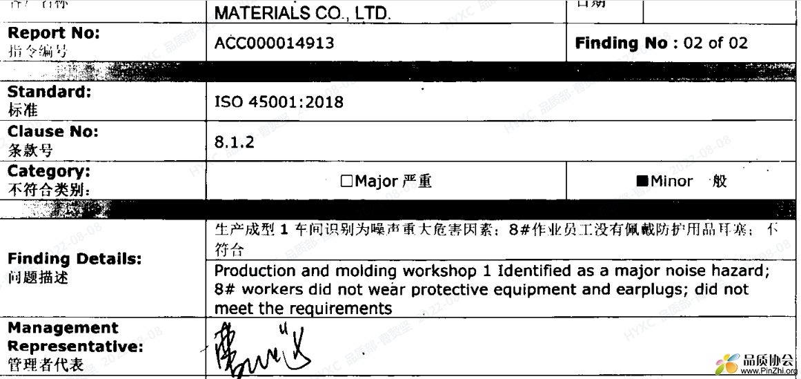

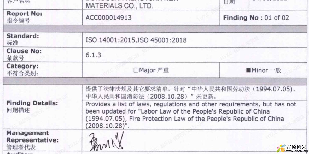

发表于 2022-8-8 16:30:03 | 显示全部楼层 |阅读模式
ISO9001/ISO14001/ISO45001 2022年度外审结束了,共开了2个一般不符合项目

发表于 2022-8-9 07:43:09 | 显示全部楼层
感谢分享。不过这两个不符合太不应该了。。

最基本都没做好
追求没有质量的产量=犯罪

 楼主| 发表于 2022-8-9 08:00:33 | 显示全部楼层
解释一下,不是没有做好。是便于写分析改善,这2个好写。外部审核总要开几个不符合项,
应该是这种情形,这样的审核用处不大。  发表于 2022-11-1 16:18

发表于 2022-8-9 14:26:35 | 显示全部楼层
从开出的问题点看,审核人员不太专业,连不符合的描述都不规范。
