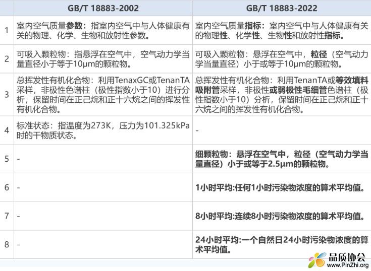

术语和定义
增加“细颗粒物”“1小时平均”“8小时平均”和“24小时平均”4个术语和定义;
删除“标准状态”术语和定义;
修订“室内空气质量指标”“可吸入颗粒物”和“总挥发性有机化合物”3个术语和定义。

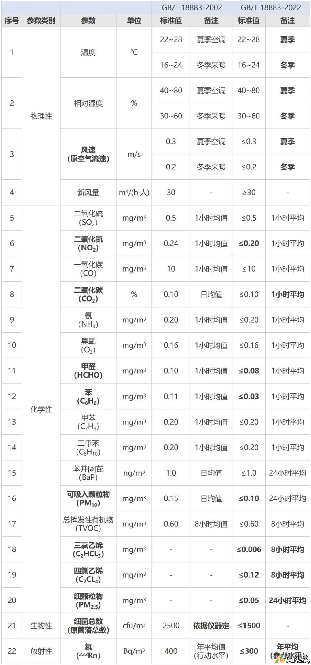

室内空气质量要求
新增三氯乙烯、四氯乙烯和细颗粒物3项指标及要求;
调整5项化学性指标(二氧化氮、二氧化碳、甲醛、苯、可吸入颗粒物)、1项生物性指标(细菌总数)和1项放射性指标(氡)要求。(注:二氧化碳限值虽未调整,但要求由“日平均值”修订为“1小时平均”。)
“空气流速”修订为“风速”;“菌落总数”修订为“细菌总数”;温度、相对湿度和风速备注中的“夏季空调”和“冬季采暖”,修订为“夏季”和“冬季”;删除细菌总数备注(依据仪器定);氡备注中的“行动水平”修订为“参考水平”。
