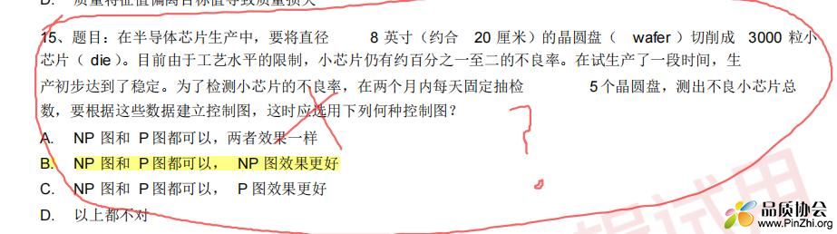

题目:在半导体芯片生产中,要将直径 8 英寸(约合 20 厘...

为什么P图更好呢,想不明白,是因为测的是故障率吗(故障数选NP)

发表于 2022-8-12 09:15:05 | 显示全部楼层
我选择第四项

发表于 2022-8-12 15:55:21 | 显示全部楼层
P是良率,NP是缺陷点

发表于 2022-8-12 16:34:15 | 显示全部楼层
这是关于什么的考试

 楼主| 发表于 2022-8-15 20:19:28 | 显示全部楼层
zhou136731 发表于 2022-8-12 16:34
这是关于什么的考试
六西格玛黑带
