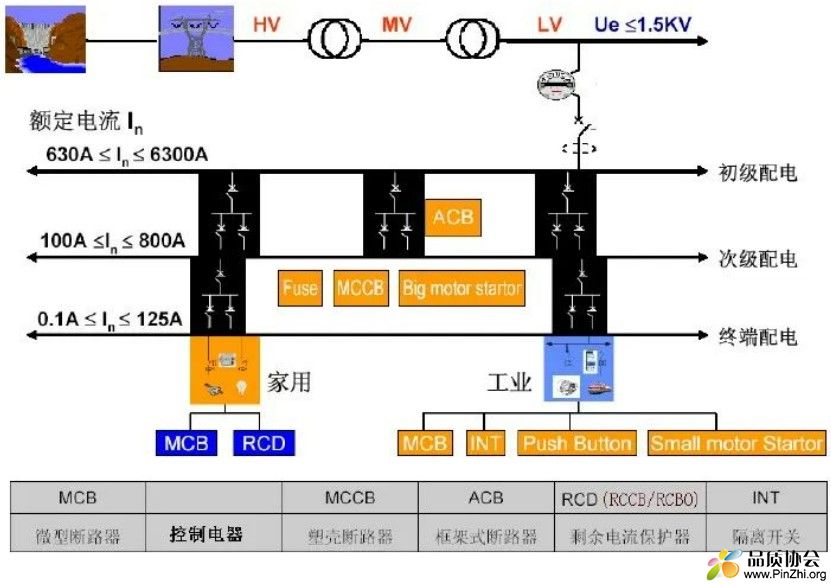

什么是低压电器?
低压电器是一种能根据外界的信号和要求,手动或自动地接通、断开电路,以实现对电路或非电对象的切换、控制、保护、检测、变换和调节的元件或设备。
低压电器
低压电器
控制电器按其工作电压的高低,以交流1200V、直流1500V为界,可划分为高压控制电器和低压控制电器两大类。总的来说,低压电器可以分为配电电器和控制电器两大类,是成套电气设备的基本组成元件。在工业、农业、交通、国防以及人们用电部门中,大多数采用低压供电,因此电器元件的质量将直接影响到低压供电系统的可靠性。

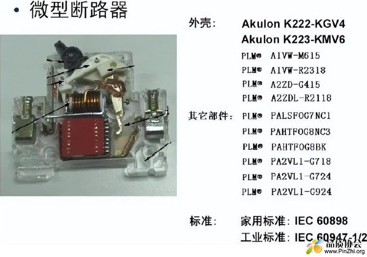

MCB类产品工作原理
MCB类产品工作原理
MCB类产品工作原理

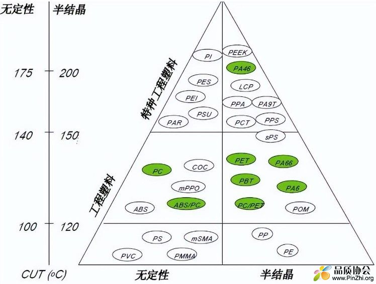

低压电器产品中的热塑性工程材料
低压电器产品中的热塑性工程材料
低压电器产品中的热塑性工程材料

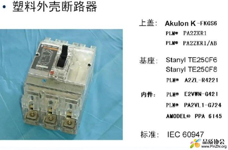

塑料外壳断路器用料示例
塑料外壳断路器用料示例

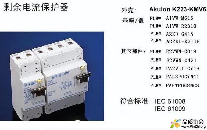

剩余电流保护器用料示例
剩余电流保护器用料示例

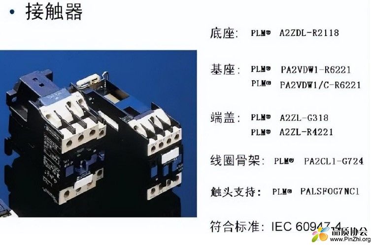

接触器用料示例
接触器用料示例
