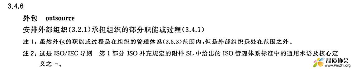

今天有审核老师来我司审核,说:依据ISO 9000标准3.4.6条款(见图1),向外部方定置(提供技术要求)的产品是外包。
我认为不是,我认为:针对货物,若我们提供材料、部件等,由外部方加工的才是外包,若没有提供材料、部件,仅提供技术要求,这应该是采购。
请各位发表高见。
谢谢!

 楼主| 发表于 2022-8-17 15:08:52 | 显示全部楼层
xieencn 发表于 2022-8-17 14:57
按国家、行业等标准采购产品,是外购;按自己的标准向第三方定制,是外协;把订单全部转给第三方生产,叫 ...
“按自己的标准向第三方定制,是外协”
依据在哪?
