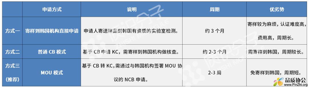

MOU模式是CB体系国家认证机构(NCB)与韩国认证机构在中韩双边互认框架下签署MOU互认协议后适用的一种基于CB的便捷取证模式。
与普通CB模式的主要区别在于无需送样至韩国,认证周期可大幅缩短。
韩国电芯、二次锂电池KC认证(安全确认)申请方式
