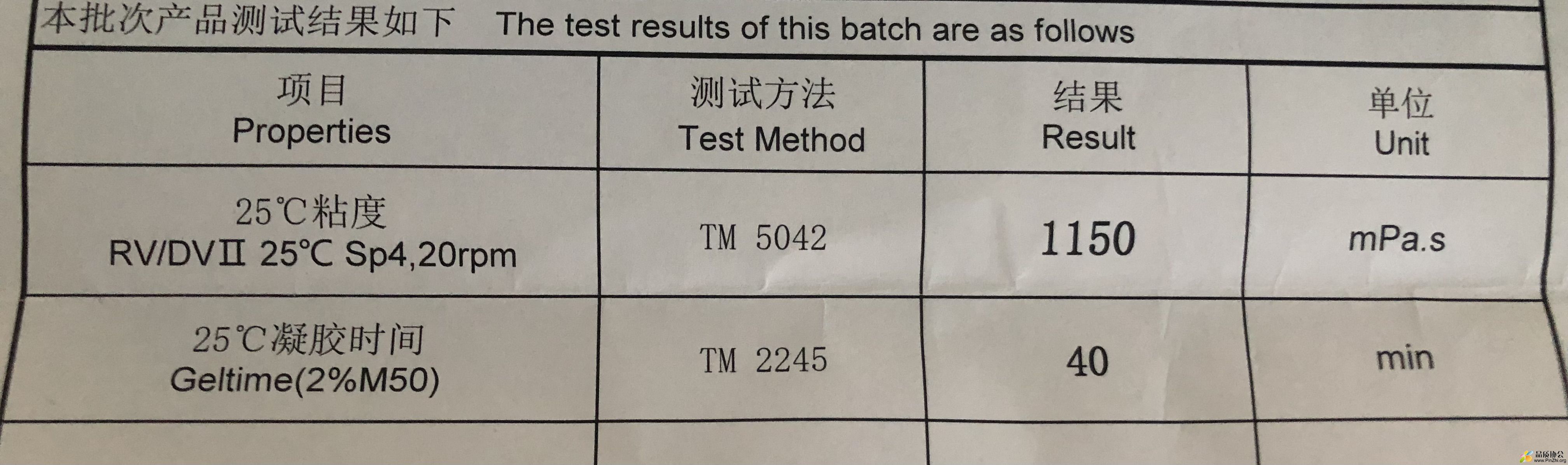

有没人大佬知道TM  5042的具体测试方法,百度了一圈没找到

这个应该是力联思厂家的企业标准吧,属于内部标准,在网上是查不到的。可以跟供应商厂家沟通要一下。

这个是用粘度计测出来的吧,你百度Brookfield粘度测试

粘度测试标准:GB/T 2794
