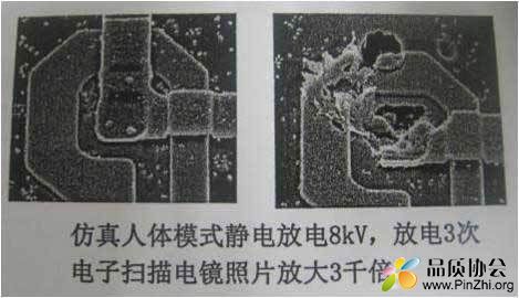

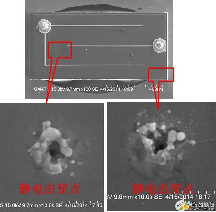

静电损伤具体表现有:PN 结区被击穿、严重漏电;集成电路的金属化条或键合引线的熔断;电容器介质击穿短路;CMOS 电路和 MOS 功率管因静电触发“闩锁”烧毁等;具体可搜索:半导体元件经过ESD后常见的两种失效表现;
