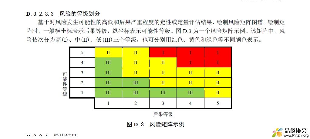

请教:外审老师审核时开立了《合同评审》不符合9001C -8.2.3.1f)风险及其控制措施条款。想请问,合同评审中,涉及风险及其控制措施的风险等级有相关的标准吗?
外审老师给了风险等级:高、中、低三个等级,但公司具体执行中,需要这三个等级的评判不是很清楚?请各位大佬给点意见或建议,谢谢
最佳答案
查看完整内容
可以参考GJB/Z 171-2013中“D3.2.3.3风险的等级划分”

发表于 2022-8-22 13:52:48 | 显示全部楼层
新建位图图像_副本.jpg 可以参考GJB/Z 171-2013中“D3.2.3.3风险的等级划分”

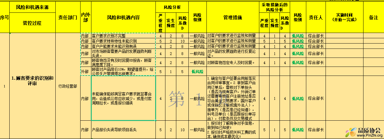

发表于 2022-8-22 17:07:12 | 显示全部楼层
从不合格项可以看出你们公司6.1风险基本流于形式,没有体现在过程控制中。
合同评审的风险其实就涉及6.1风险的识别和控制,主要体现
1、先识别客户管理过程中的风险、机遇内容,比如;见附件图,再对风险进行等级评估;
2、整改时候需要对管理风险过程重新识别,在对合同重新评审,评审包含风险相关风险内容,再做评审记录、培训记录就可以了

 楼主| 发表于 2022-8-23 10:07:09 | 显示全部楼层
合同评审的风险其实就涉及6.1风 ...
谢谢你的分享,目前,在公司合同评审时,公司是针对与客户合同的每一项内容都进行了评审,但审核老师认为应该在评审的合同中再加入风险分析和等级评估,个人觉的有些重复。我主要是想请问9001C -8.2.3.1f)风险及其控制措施条款有没有 GJB的其他标准,有对风险等级及分析措施进行规定,我也好在程序文件中进行细化,有个信息来源!
