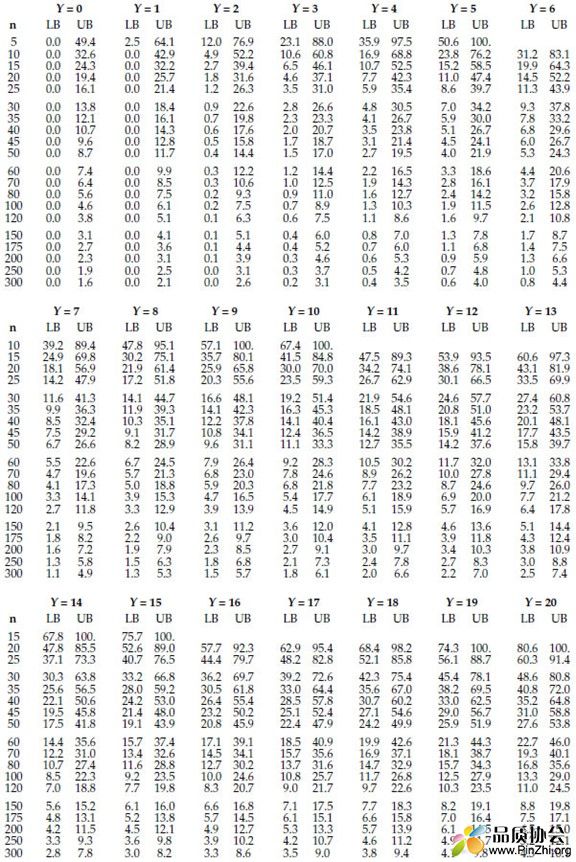

该Agresti-Coull估计值在Y=0和Y=n的所有范围都适用。图1给出了不同Y和n值的95% Agresti-Coull区间估计值表。
Picture4.jpg 图1:批次中不合格率的95% Agresti-Coull区间估计

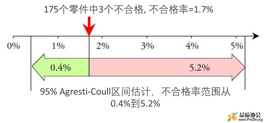

例如,从包含6250个零件的批次中选择了n=175个零件的随机样本,当进行测量时,我们发现其中Υ=3个零件不合格。然后,对不合格率的最佳点估计为(3/175)=1.7%,而从图1中,我们发现不合格批次百分比的95% Agresti-Coull区间估计为0.4%至5.2%。这意味着我们可以估计批次不合格率在0.4%至5.2%之间,无法再缩小区间范围。
Picture5.jpg 图2:当Υ=3,n=175时,我们对批次的估计
如果已知超过0.4%的批次不合格率是不能接受的,那么就拒收该批次。另一方面,如果已知批次不合格品小于5.2%可接受,那么则接受该批次。

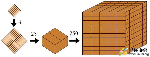

一家生产地板的公司使用如下的质量保证计划。在制作好6x6地板后,将它们4块一起粘合在一起,形成一个12x12的方块(拼花地板),然后将25个这样方块装入一个箱子中。
图4:地板托盘
每个托盘有250个箱子,运往成品仓库前,质检员将根据5% AOQL计划选择七个箱子(包含175个方块)进行检查。如果在这七个箱子中发现15个或更多有缺陷的方块,托盘将被拒收并进行全检。托盘将被拆散,剩余的243个箱子都将被打开,所有的产品都将被检查,有缺陷的就用好的替换掉,然后所有产品都将重新包装并放置在托盘上。
如果有缺陷的产品数量为14个或更少,则接受整个托盘。在样本中发现的任何缺陷产品都将被替换,七个箱子将被包好并放在托盘上,然后运送到仓库。最终,仓库里将堆满托盘。其中一些托盘包含经过全检的产品,另一些托盘可能有缺陷产品。

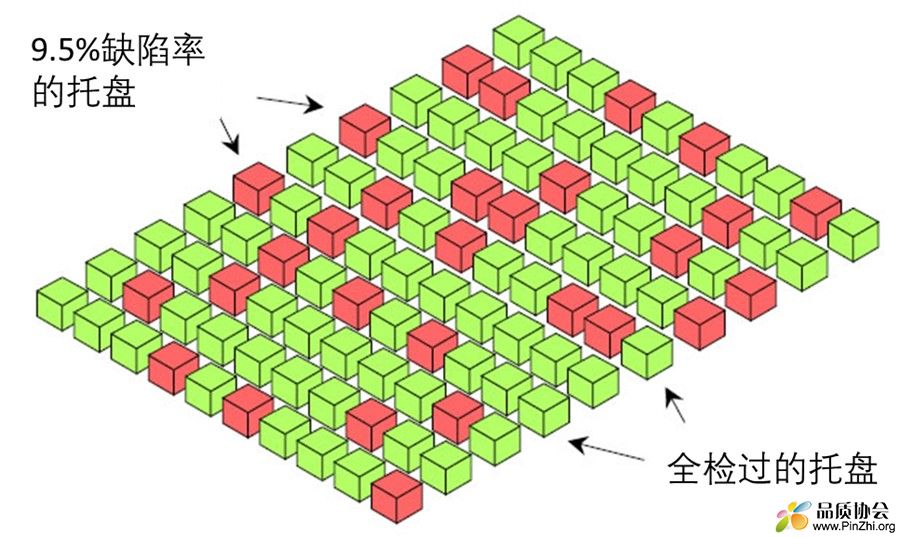

这意味着七个箱子的样本平均每个有16.8个缺陷方块。因此,上述AOQL计划将拒绝并要求全检约71%的托盘,其余29%的托盘将被接受并运至仓库。在这种情况下,最终仓库中整体有大约97%的好方块。尽管71%的托盘里实际上是没有任何缺陷的,但在替换掉了七个取样箱中的缺陷品后,其余29%的托盘将平均有9.5%的缺陷方块。
Picture8.jpg 图5:仓库中的托盘

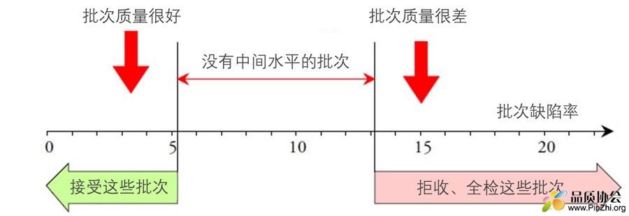

考虑到95%的Agresti-Coull区间估计可以告诉我们托盘的质量情况。所有被接受的托盘在其175个方块的样本中有14个或更少的缺陷方块。对于有14个缺陷的托盘,Agresti-Coull区间估计值的95%上限为13.1%。因此,这个5%的AOQL计划将接受一些不合格率高达13.1%的托盘。
那些被拒绝和全检的托盘在175个方块的样本中都至少有15个缺陷。对于有15个缺陷的托盘,Agresti-Coull区间估计值的95%下限为5.2%,被拒收的托盘在筛选前可能至少有5.2%的方块缺陷。
因此,该5% AOQL计划将拒绝部分不合格率超过5.2%的托盘,同时接受其他不合格率高达13%的托盘。
Picture9.jpg 图6:根据5% AOQL计划做出的决策
是要接受缺陷率低于13.1%的批次,还是要拒收缺陷率高于5.2%的批次?这个5%的AOQL计划允许在两者之间交替选择。到底是要接受还是拒收?验收抽样变成了运气游戏。

验收抽样的第二个假设是,批次之间的质量差异很大。如果不是这样,为什么我们会接受一些批次,拒收一些批次呢?验收抽样计划无法可靠地区分好批次和坏批次,除非批次质量有实质性差异。在这里给出的示例中,当每个批次内部一致时,5% AOQL计划将可靠地将缺陷超过13%的批次与缺陷小于5%的批次进行决策。但是,如图6所示,它在5%和13%中间的情况就表现得很差。
Picture12.jpg 图9:5% AOQL计划什么情况下能正常工作

验收抽样方案适用于的情况是批次内部一致,但批次间显著不一致。图5中就是这种情况。因此,验收抽样所假设的条件通常是验收抽样所产生的。
