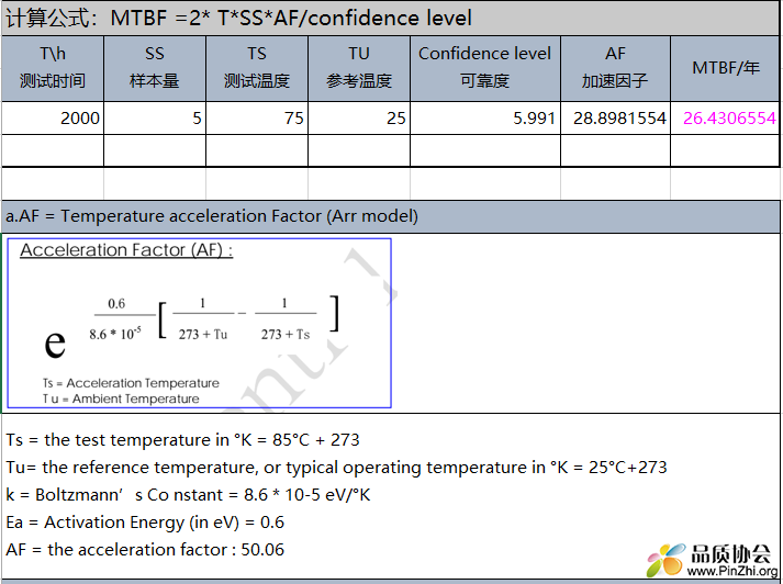

 楼主| 发表于 2025-3-31 09:13:06 | 显示全部楼层
爱之笑笑 发表于 2025-3-27 17:41
具体什么方式评估这个设备是否能达成10000小时?就是常温环境一直测试吗
再使用公式计算,如这个算法

38
广东省 深圳市 南山区
发表于 2025-3-31 10:23:33 | 显示全部楼层
小宝happy 发表于 2025-3-31 09:13
再使用公式计算,如这个算法
