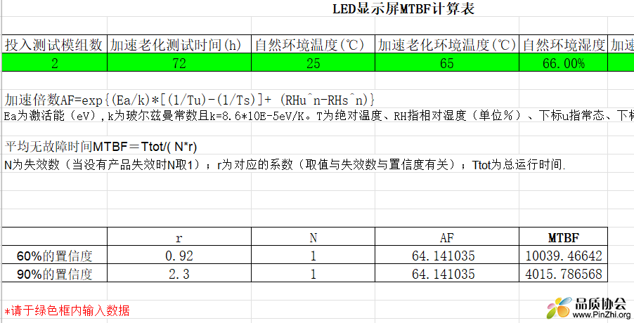

计算LED显示屏 MTBF平均无故障时间
加速倍数AF=exp{(Ea/k)*[(1/Tu)-(1/Ts)]+ (RHu^n-RHs^n)}
Ea为激活能(eV),k为玻尔兹曼常数且k=8.6*10E-5eV/K。T为绝对温度、RH指相对湿度(单位%)、下标u指常态、下标s指加速状态(如RHu^n指常态下相对湿度的n次方),一般情况下n取2
平均无故障时间MTBF=Ttot/( N*r)
N为失效数(当没有产品失效时N取1);r为对应的系数(取值与失效数与置信度有关);Ttot为总运行时间.
LED显示屏MTBF平均无故障时间计算表
