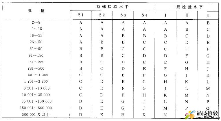

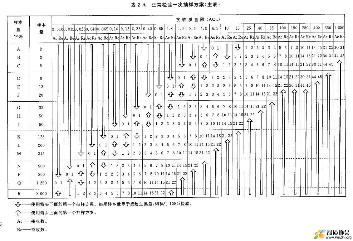

如题,假设来料数量2000,Maj0.4,Min1.5,按特殊抽样S-2抽重要尺寸,那我特殊抽样应该抽5个还是32个?
GB/T 2828.1的10.3的检索方法,是不是只适用于一般检查水平呢
求各位大神请教,谢谢!

重要尺寸32  次要尺寸8

要确定AQL的吧
