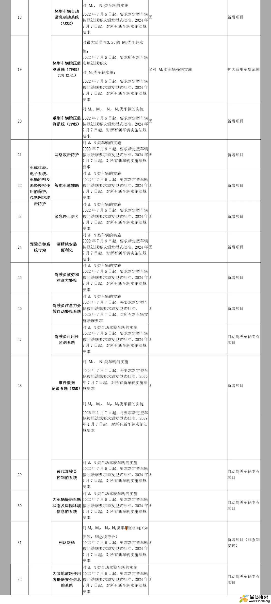

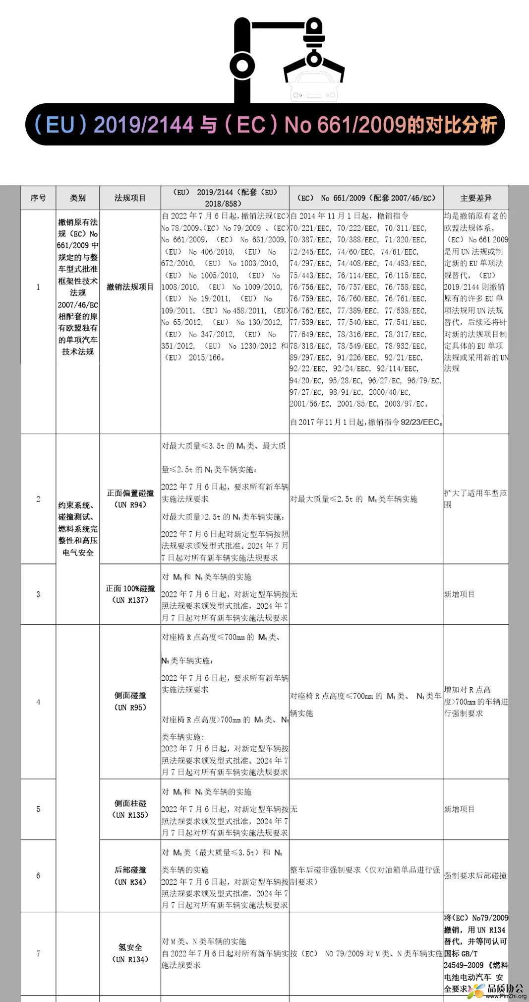

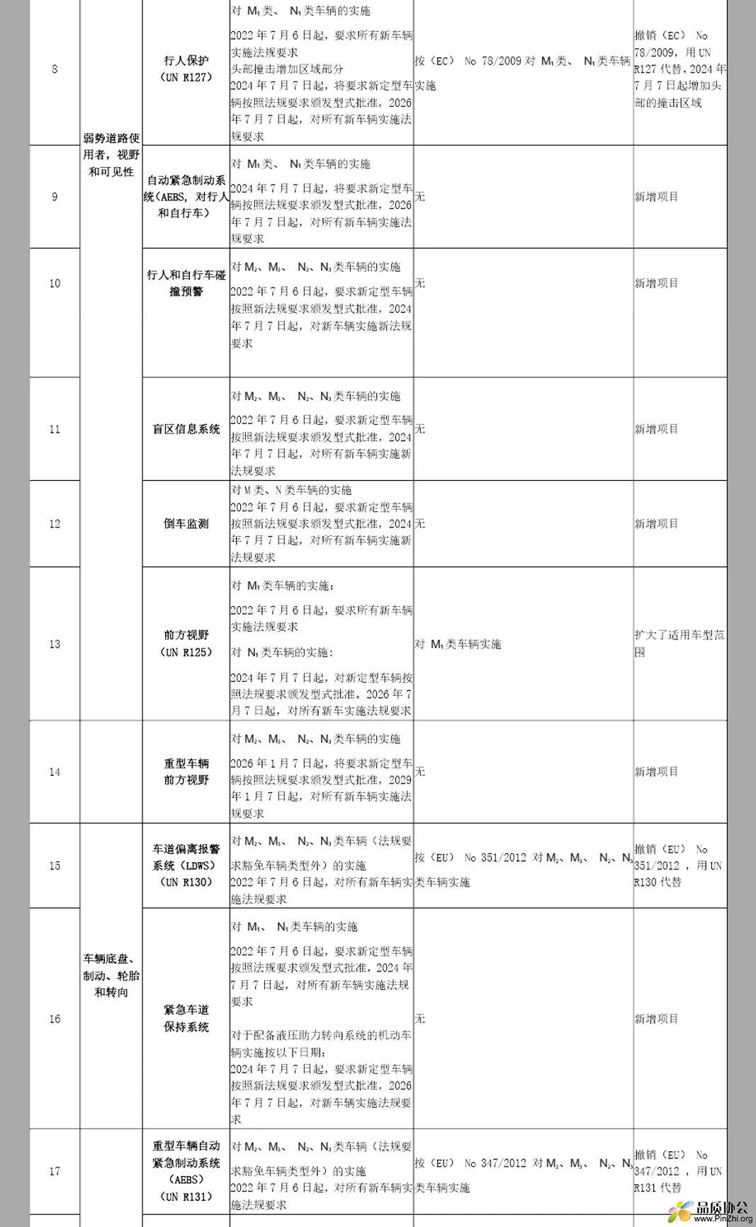

欧盟最新汽车安全框架性技术法规(EU)2019/2144 与原法规(EC)No 661/2009的对比分析
欧盟议会和理事会法规(EU)2019/2144是欧盟汽车产品市场准入认证和管理的技术法规体系中专门针对汽车安全的框架性技术法规,是原法规(EC)No661/2009的升级替换版本。
(EU) 2019/2144法规的出台和实施,将极大改变欧盟原有的汽车技术法规体系格局和相关技术要求,其中对企业和市场影响最大的地方为新法规对汽车安全方面提出一大批先进的技术要求和装置、部件安装要求,绝大部分为智能驾驶辅助装置和系统,后续几年开始在欧盟市场上强制要求,主要时间节点在2022年、2024年、2026年,小编在这做了些简单的总结,供国内汽车产品出口欧盟企业参考。
