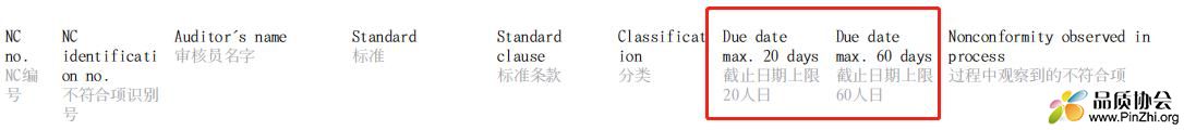

外审开具不符合项中有一个截止日期:20人日或60人日,“人日”是什么意思呢?

审核人日算法就是:人员数*审核天数,外审不符合项中,如楼主所示的,从英文上看,不应该是人日这个意思,到期日最大20天和到期日最大60天,根据不符合等级,所需要回复报告的期限

你这是整改完成期限吧

不符合整改的上限60天内必须提交

对的

就是该看英文,这个中文翻译的,唉
