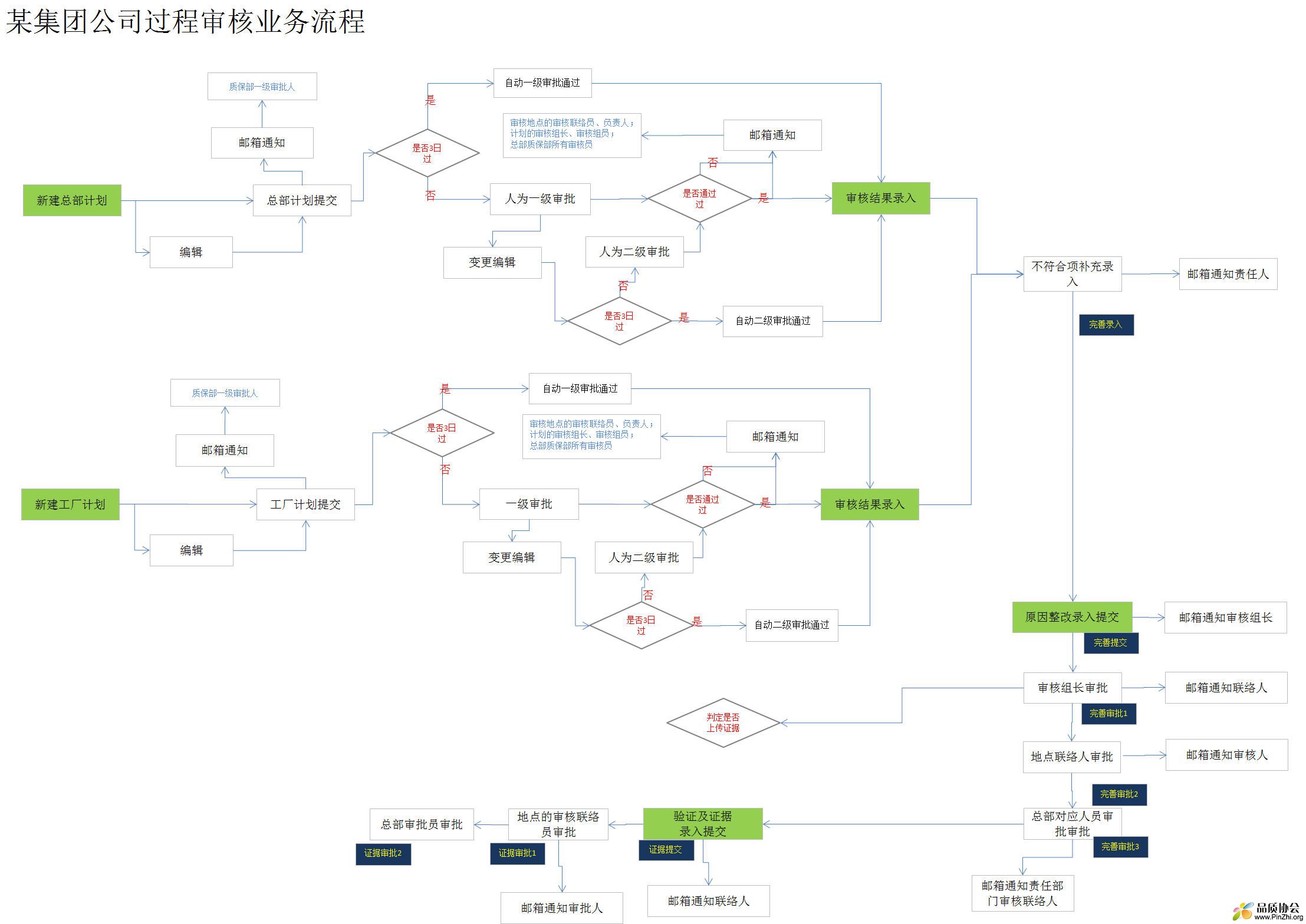

汽车集团公司的过程审核业务流程,是信息化项目的前期调研内容之一。这里有个瑕疵,管理层审批如果3天未作审批的情况下,由软件系统自动判定通过,这样的业务流程是否符合汽车业的质量体系规范,可以相互讨论。

别说汽车行业了,放到任何一个行业,"3天未作批准系统自动判定通过“都是狗屎设定,谁那么头铁想得出这种设置啊

别说汽车行业了,放到任何一个行业,"3天未作批准系统自动判定通过“都是狗屎设定,谁那么头铁想得出这种设 ...
哈哈,这明显是管理层给自己忘记审批作推卸,既不符合单据审批的目的也不符合质量体系规范。然而就是有这样的公司提出这样的需求。确实狗屎需求。

"3天未作批准系统自动判定通过“可以的,但要对通过所产生的后果负全责!

"3天未作批准系统自动判定通过“可以的,但要对通过所产生的后果负全责! ...
哈哈,真到了负责的时候,由谁来负责,审批的人还是定义流程的人,审批的人推到软件系统上,找谁定义的这个功能的人,把自己推脱得一干二净。负主要责任的那位定义流程的人如果还在的话估计会装糊涂。
