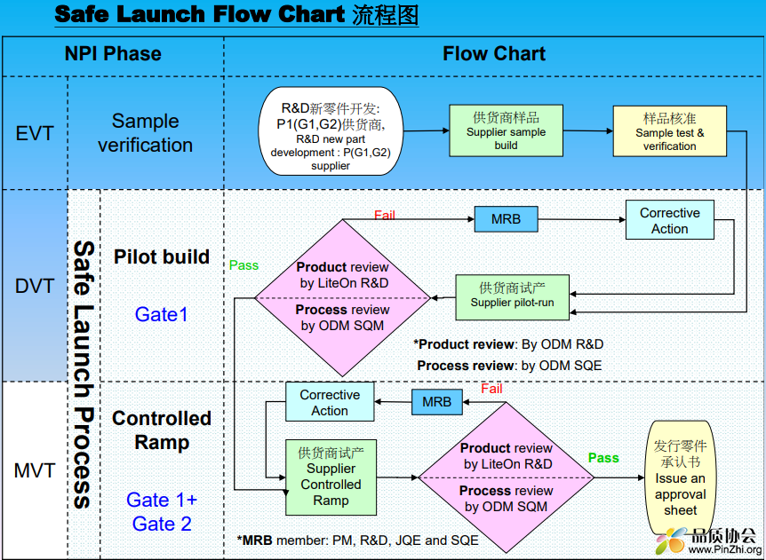

在量产前的Ramp阶段(即量产前爬坡阶段,即质量和产量双爬坡),为了更好地达到质量、产量双丰收的目的。一般采用Safe Launch模式,即量质并重的渐进爬坡法。
1. 什么是Safe launch:Asvolume increases…quality increases 产品质量与产量同步提升管理模式。(即数量增加,品质增加)
2.  模型:随着产量的增加,良率亦要达到相应的目标。否则要停下来检讨,直到达成为止。
所谓产量是钱,质量是命。不可以要钱不要命,只有保命才能赚更多钱。
3. 适用时机:量产前的EVT/DVT/PVT/Ramp ,正式量产前均适用,目标是在量产前达到良率和产能目标。
附Safe launch 模式的资料,供广达品质小伙伴学习。拿走不谢。
Safe launch flow chart 流程图
