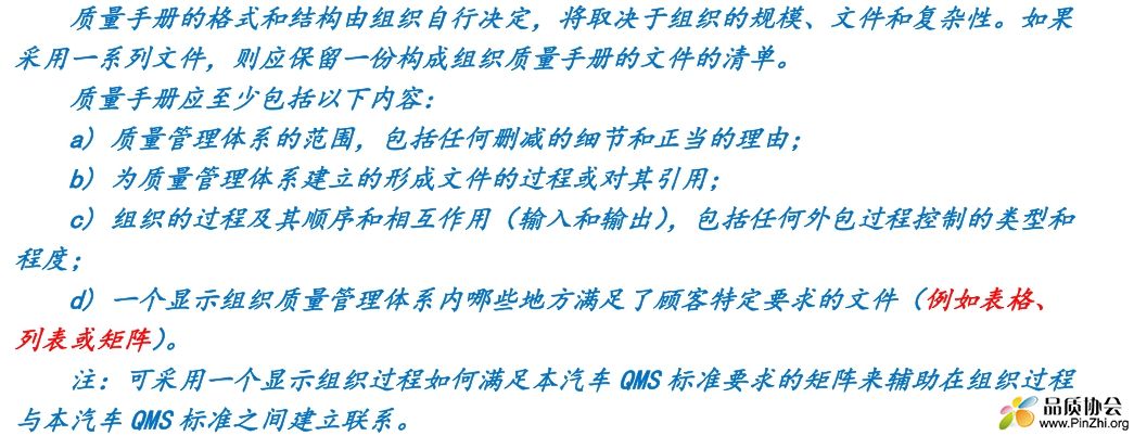

大佬们,请问谁有最新的16949质量手册模板?我该怎样修订的好?看着新增的条款要求,不知道如何下手,是必须将条款条条体现吗?

不需要全部照搬标准条款,可参考标准7511,满足这个要求就可以
