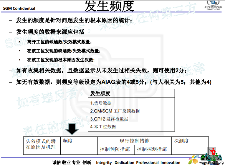

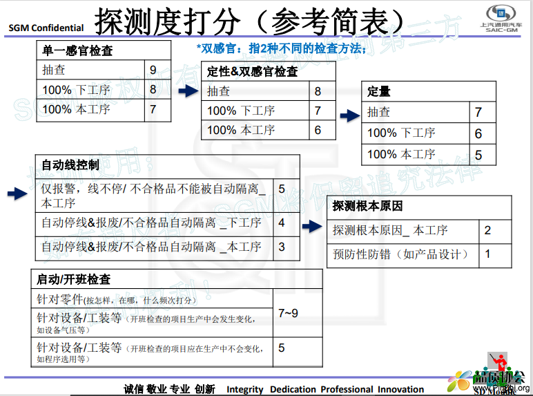

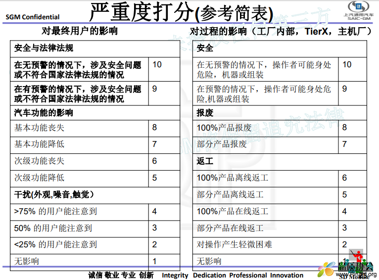

SGM关于FMEA评分标准的评价方法
