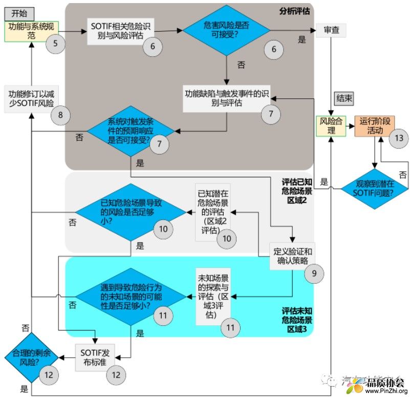

ISO 21448 中规定了预期功能安全的设计开发流程图, 如下图所示。首先从 第 5 条出发, 进行规范和设计。该部分是将进行整车级、 系统级、 组件级等功能规 范, 对于具体的系统, 需要对其功能和性能目标充分理解, 以便完成系统初始架构 的设计, 最终提供系统的需求规范、 功能规范、 系统设计规范等。
ISO 21448中预期功能安全的设计开发流程图

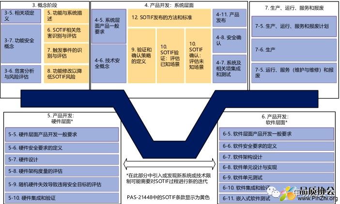

ISO 26262 与 ISO 21448 的联系更为紧密, 开发流程中多有相 似或对应的部分。结合目前汽车产品的 V 字开发模型, ISO 26262 的第 3 至 7 部 分, 与 ISO 21448 的第 5 至 12 条可以相互映射。ISO 21448 中提供了两者间的映 射关系, Glander [72] 则对其映射关系进行了改进, 综合而言, 下图展示了功能安全与预期功能安全的 V 字开发模型图。
