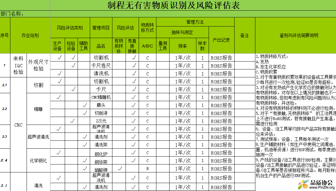

制程无有害物质识别及风险评估表(可编辑Excel)直接套用
鉴别与评估简要说明
1.物质转移方式:
A.发热
B.发生化学反应
C.物质积累
2.对于有害物质积累效果的设备工具要求至少每月进行一次检测,验证HS是否有超标。
3.对没有发热或产生化学反应的接触则认为没有物质转移。对存在以上情况的接触也不一定有物质转移,但如考虑到有风险问题则认为其有物质转移,并送检。
4.对没有物质转移的物料则不必进行检测。
5.对于“有接触,无物质转移” 的工治具原则上不进行RoHS测试,若有接触且产生高温,则需进行检测
6. 设备、治工具等均按与产品实际有接触部位来评估。
7.测试频率:设备、工具每年测试一次
8.生产辅助材料(如生产中使用之润滑油、油墨、机油等资源)进行HSF测试,每季度进行抽测一次
9.产线的设备/治工具进行XRF检测,主要对与设备/治工具接触的产品进行验证,来证明设备/治工具等是否被制程所污染。每月取样各机台生产的产品进行XRF测试.
