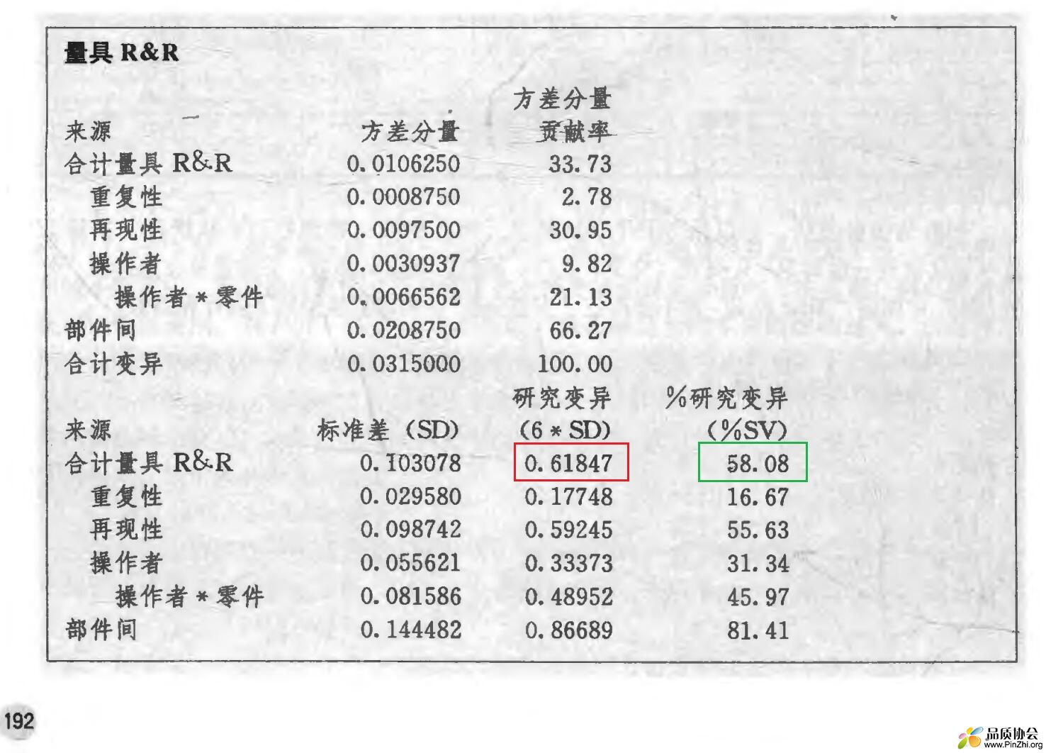

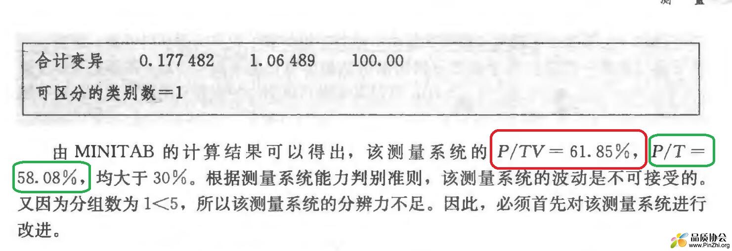

红宝书第三版192-193页里面的例题是不是弄错了?
该测量系统的P/TV=58.08%才对吧?害我算了半天没算出这个61.85%,应该是把“研究变异(6*SD)”当成了“%研究变异(%SV)”?

合计量具方差/合计变异方差 开根号  算出来约等于58.08%   等大佬指点
