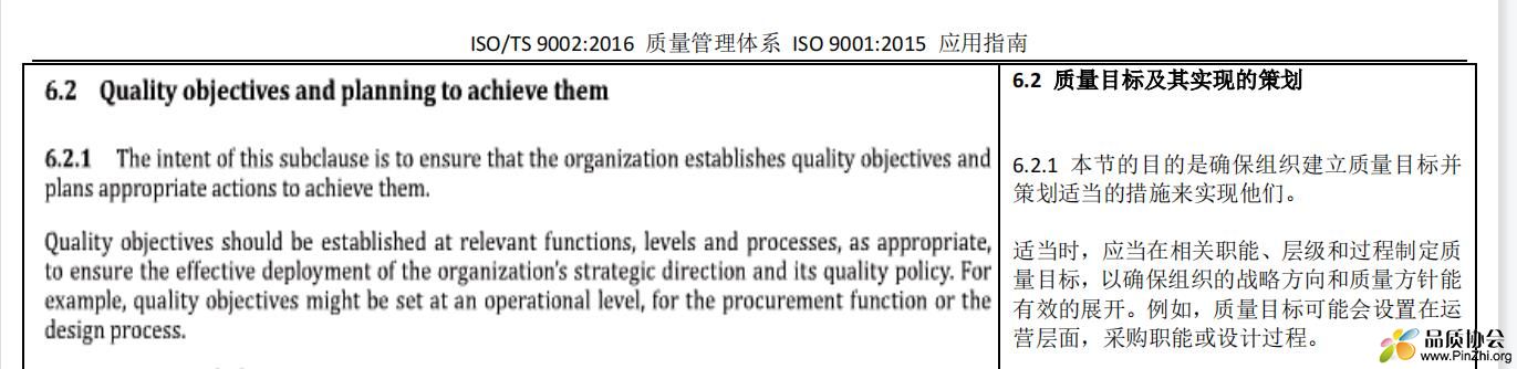

6.针对目标及其实现策划时,组织应: ( )
A.对所有职能部门都规定有目标
B.对目标实行监视
C.对目标定量化
D.与相关方进行沟通
我把9002 6.2.1条款的中英文都先贴过来。大家看一下翻译的是否是原意。

发表于 2022-10-12 08:14:45 | 显示全部楼层
A.对所有职能部门都规定有目标
标准原文是“相关职能、层次……”,不是所有❌
B.对目标实行监视
标准6.2.1e)原文
C.对目标定量化
实施指南中6.2.1b)"也可以使用定性方法(如服务的绩效水平)测量"  ❌
D.与相关方进行沟通
实施指南中 6.2.1f)必要时与相关方沟通❌
A。最大的问题是:假如没有目标的话,这个部门还有什么存在的价值?  发表于 2022-10-12 13:42
等我先看一下英文版的9002.我刚刚大概看了一下,感觉中文的翻译和原文还有有一定的出入。  发表于 2022-10-12 13:23

发表于 2022-10-12 23:46:16 | 显示全部楼层
B,考试,还是要看ISO9001:2015标准
