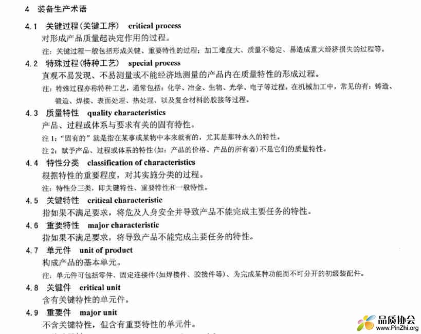

1.关于国军标中特殊过程、关键特性、重要特性等定义可查询GJB1405A;

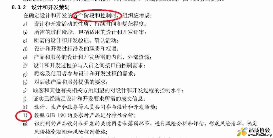

2.对特性分析的要求8.3.2 l条款有明确要求,体系审核会查

 楼主| 发表于 2022-10-13 08:19:50 | 显示全部楼层
昨天我搜了下909和190,明白了,
130
